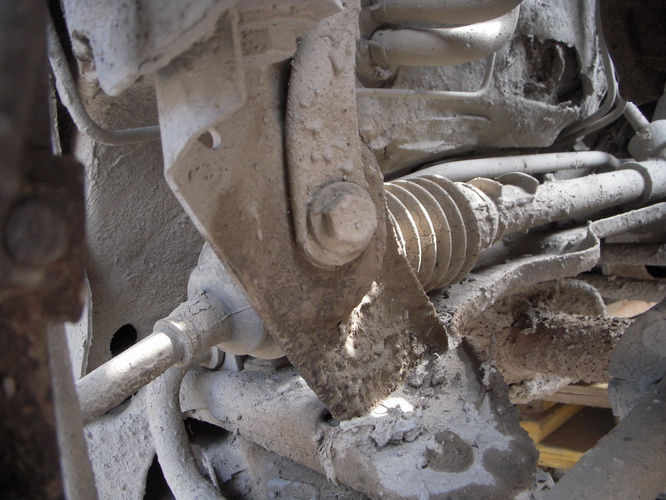

А я в свое время нашла стук не в подвеске даже. Вид с переднего правого угла авто, болт по центру. Относится вроде к опоре двигла. Стало гораааздо тише, когда выгрызла разболтанную закладную гайку и затянула.

СообщениеДобавлено: Вт дек 07, 2010 16:39
Стало гораааздо тише...
Надо будет тоже глянуть...

Я эту гайку сорвал,когда откручивал подрамник,теперь приходится сверху откручивать вместе с подушкой ::doh::

Срезатьнах :smile139: неудобно, правда. Да, поскольку там была не просто болт/гайка, а чуть ли не втулка какая-то, то болт без нее влез толще.

Там гайка,но она сверху как бы закрыта лепестком от проворачивания,но с нашими стажами машин,увы проворачивается на ура :-( на счёт срезать думал,но болгаркой не подлезешь,а зубилом лупить,так ещё чего вдруг отломится :lol:
СообщениеДобавлено: Вт дек 07, 2010 21:35
Я эту гаечку поменял на обычную, пришлось правда отрезать остатки ее ограничителя.
СообщениеДобавлено: Вт дек 07, 2010 21:40
Я все же отрезала болгаркой. Сточенным кругом (у меня их на работе любых). Жуть как неудобно, но результат порадовал.
СообщениеДобавлено: Вт дек 07, 2010 21:41
Ну как вариант если резьба живая - наоборот приварить ее, чтоб не елозила.

Дремелем пилил, где болгаркой не залез.... Дооолго....
