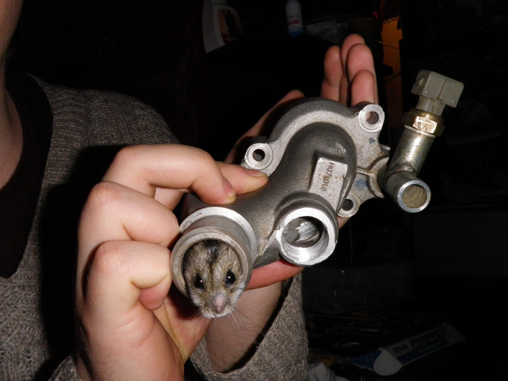

- Доктор, у меня ТАМ мышь!!! ::doh::
- Мадам, да что же вы... у вас ТАМ кирпич :shock: :shock:
- Да, а вот за ним МЫШЬ!!! :roll:
IMGP5229.jpg [ 221.87 КБ | Просмотров: 4110 ]

:bye: :bye: Ура Хе-Хемуль
нашла причину не работающего отопления эскорта!!!!!!!! :smile155: :bye: :bye:
СообщениеДобавлено: Вт дек 07, 2010 0:10
ДА!!!! :smile139:
СообщениеДобавлено: Вт дек 07, 2010 1:35
Навеяло анекдот:
"Оригинально, мышь в 3.14зде!"(с) :bye:
СообщениеДобавлено: Вт дек 07, 2010 1:44
ДмитрийМ ну так ТАМ - оно и есть, вариация :lol: :lol: :lol:
СообщениеДобавлено: Вт дек 07, 2010 2:03
Сообщения: 4139
Откуда: Великий Новогород
Вот оно что оказывается китайцы вместо клапана засовывают в свои корпуса термостатов.
