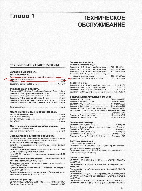

Вопрос на засыпку . Умной книги у меня нет , по этому спрашиваю ..
сколько надо лить масла в 1.3 карб двигатель ?
В вторник еду менять , просто незнаю сколько лить ?!!!
СообщениеДобавлено: Вс окт 31, 2010 19:59
Сообщения: 262
Откуда: латвия,рига
Outsider в движки 1.3 hcs и endura-e идет по 3,25 литра.

а если 3.5 ? ? А то что то 3.25 ловить трудновато .... ;)

Надо наливать по щупу, а не по мерному стакану.

Outsider
а если3.5? ? A то что то 3.25 ловить трудновато..
А если 3.5л. то может выдавить сальники на коленвале.
Трудновато 3.25л. ловить??? Сальники ещё труднее менять!!!
Я меняю следоюшим образом:
Наливаю в новый маслянный фильтр (где то половину) и закручиваю его.
Наливаю около 3-литров масла в двигатель.
Потом отключаю модуль зажигания(что удобней можеш отключить чтобы двигатель только не завёлся)
Нажимаю полностью на газ и кручю двигатель стартером
Пока не погаснет контрольная лампочка давления масла.
Через 1-2минуты пока масло стечёт в поддон доливаю по шюпу нужное количество(где то чють ниже максиума и выше середины)
Я думаю это не так сложно.
Заправочные ёмкости ниже на фото.
IMGум1.JPG [ 146.72 КБ | Просмотров: 3858 ]

Андрей06 Имхо , после заливки фильтра и 3л. масла можно уже заводить. Потом, когда отстоится - добавить точнее по меткам.
