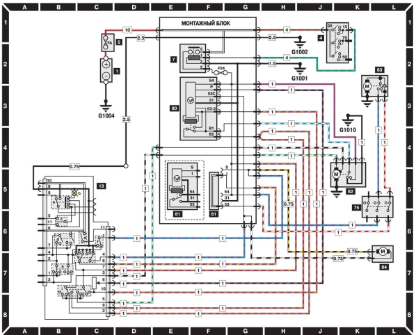

СообщениеДобавлено: Ср дек 01, 2010 3:19
Начинать надо со стрекозы.
Схема в помощь.
sh20.jpg [ 195.09 КБ | Просмотров: 5407 ]

Снял стрекозу. Прозвонил плюсы. При включении на самую быструю появляется плюс на серо-зеленном. Повис вопрос - таки стрекоза?

СообщениеДобавлено: Чт мар 31, 2011 1:19
Gustav писал(а):
Снял стрекозу. Прозвонил плюсы. При включении на самую быструю появляется плюс на серо-зеленном.Мысли есть?
Есть...
Поискать этот серо/зеленый плюс на движке стеклоочистителей.
Если не приходит - смотреть блок реле, он идет через него.
