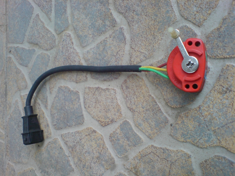

Народ привет всем!
Подскажите пожалуйста, может кто знает, или стыкался откуда родом данный ДПДЗ, то есть с какого автомобиля?
Заранее спасибо!
DSC00111изменённый.jpg [ 349.98 КБ | Просмотров: 9060 ]
DSC00108изменённый.jpg [ 330.96 КБ | Просмотров: 9056 ]
DSC00105изменённый.jpg [ 414.76 КБ | Просмотров: 9059 ]
Ford Escort 1992/10,F6F 1.4 CFI.
Красный металлик,Hatchback 5д.,5ст.МКПП,ГУР.
VIN-WF0AXXGCAANY04473.
СообщениеДобавлено: Вс июн 06, 2010 4:42
Очень похож на этот...
