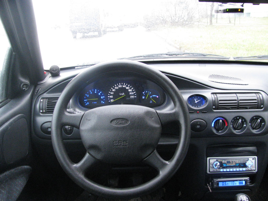

так как я имел опыт колхоза диодов в приборку эскортика, возник один большой вопрос. Как сделать стрелки подсвечивающимися?. А так приборка светила очень даже ничего.!
Был Ford Escort CVH1.4CFI был моновпрыск стал карб 2108, механика, 92г, купешка.
Теперече - Nissan Primera, 06г, механика, 1.6, серебристая бестия, седанчик
СообщениеДобавлено: Ср ноя 17, 2010 13:00
Пахан, видел один вариантик. Человек покрасил стрелки люминисцентной краской, а в полость между шкалами и стеклом (где-то вместо стоковой подсветки) поставил УФ-лампу. Стрелки светятся очень даже ничего. Сами шкалы были подсвечены светодиодами сзади.
Дело было в мк7.
Дело было в мк7.
Как более дешёвый вариант подсветка УФ-диодами, а флуоресцентная краска в рыболовных магазинах.

я об этом писал как раз ровно год назад в этой ветке :) и фото выставлял, получилось не плохо до сих пор некоторые знакомые пристают сделать им точно такое на других марках машин, сразу когда сделал подсветку обращал внимание на удивлённые взгляды на светофорах из других машин которые повыше

в пасмурную погоду
1.jpg [ 176.16 КБ | Просмотров: 4011 ]
