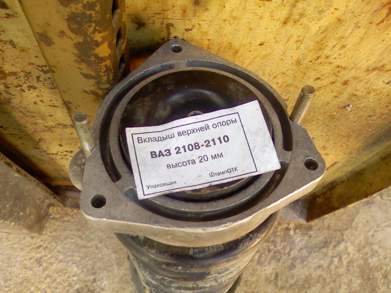

Как мне Иваныч (гаражный "Кулибин") поднял морду...
Были куплены проставки под передние аммортизаторы на Ваз 2109.
Сняли аммортизатор. Штатные шпильки/болты были выбиты по причине их малой длинны. Взамен были установлены другие (см. фото).
Далее болгаркой в проставке Иваныч проточил пазы что бы поместились шпильки. И все.
Морда поднялась на величину проставки. 20мм. Больше думаю не получится из за кулака. Но мне и так вполне достаточно. При заезде на тротуар по скошенному бордюру его (бордюр) больше порогом не цепляюсь. Если комуто нужно больше, то придется менять авто.
Комментарий к файлу: Проставки

СообщениеДобавлено: Вс дек 19, 2010 21:54
Ну зачем так котегорично,можно просто поменять пружины :lol:

Как мне объяснили, существенное увеличение высоты пружины не позволит изменить развал, который на этом авто не регулируется.

Как раз заменой пружин и лечится "домик"колёс, :lol: с другой стороны нам любой опыт нужен и востребован :lol:
ЗЫ.Кстати на 17 стр. этой темы есть фотка, как поднялась у моего морда после замены пружин.

Если бы я на 100% был уверен, что пружины поднимут морду, то не поскупился на новые. Но такой уверенности у меня нет. И какой возраст у пружин я тоже не знаю. Посему и поднимал проставкой.

Ну у нас одинаковые машинки,мне помогло :lol:
