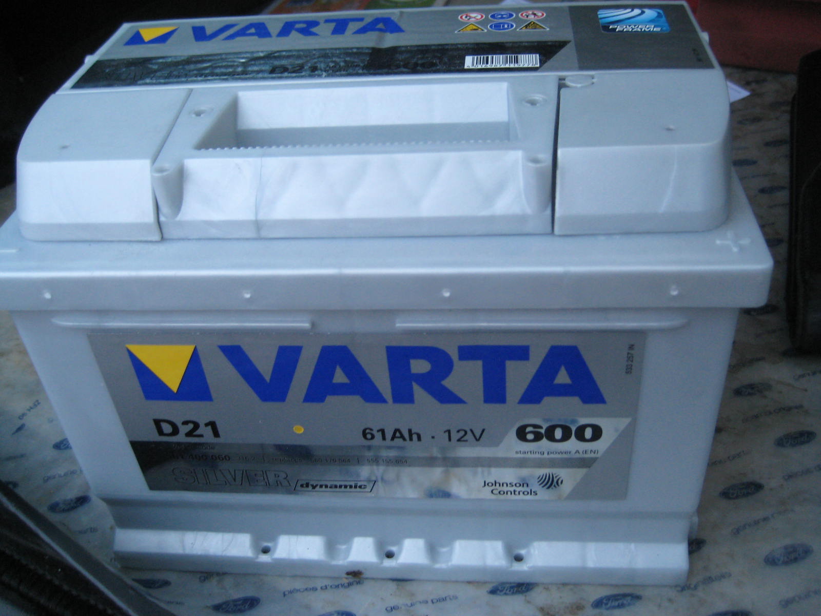

Приобрёл вчера Варту D21 за 3500 руб.
Сделана в 3-ем квартале 2010года.
Пока поставил на подзарядку.
Комментарий к файлу: Варта Сильвер Динамик. 61а/ч.
Победитель последних тестов АКБ от ЗР(если им можно верить)
IMG_2370.JPG [ 172.12 КБ | Просмотров: 7828 ]
СообщениеДобавлено: Пт ноя 12, 2010 18:04
Сообщения: 903
Откуда: Ханты-Мансийск
Silver dinamic? У меня такая же. Пока всё супер.
Только печально что в том же магазине через месяц появилась black dinamic, там уже 640А цифра.
Кстати ценник у нас примерно такой же. За 36ХХ я купил.
