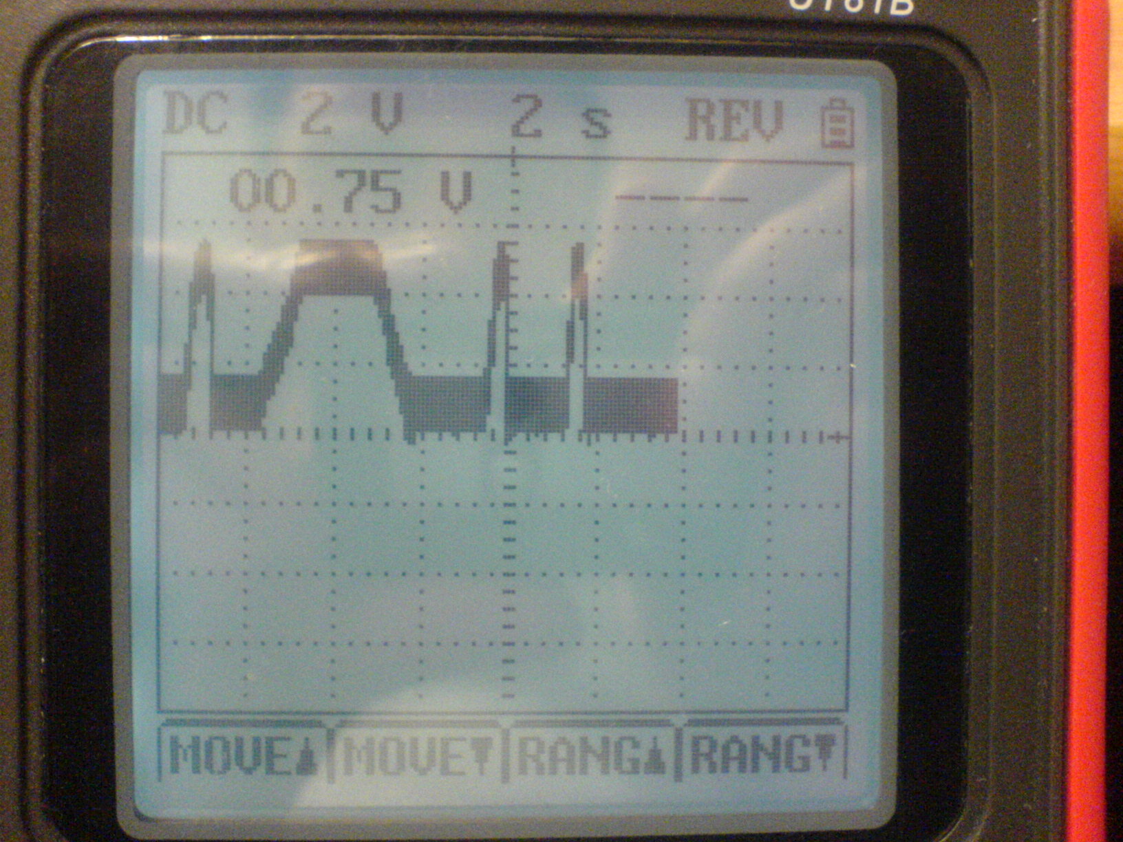

вчерась осциллом снял парочку диаграмм. В том числе пытался снять коды неисправностей им же.
Потому прошу помощи, ибо полная белеберда.
выношу на ваше рассмотрение и обсуждение.
ПЫСЫ. файлы с осцилла не смог вынуть потому пришлось перефоткать, потому прошу помидорами не бросать.
Комментарий к файлу: Сигнал с ДПДЗ. Включено только зажигание. Сделано несколько движений заслонкой.

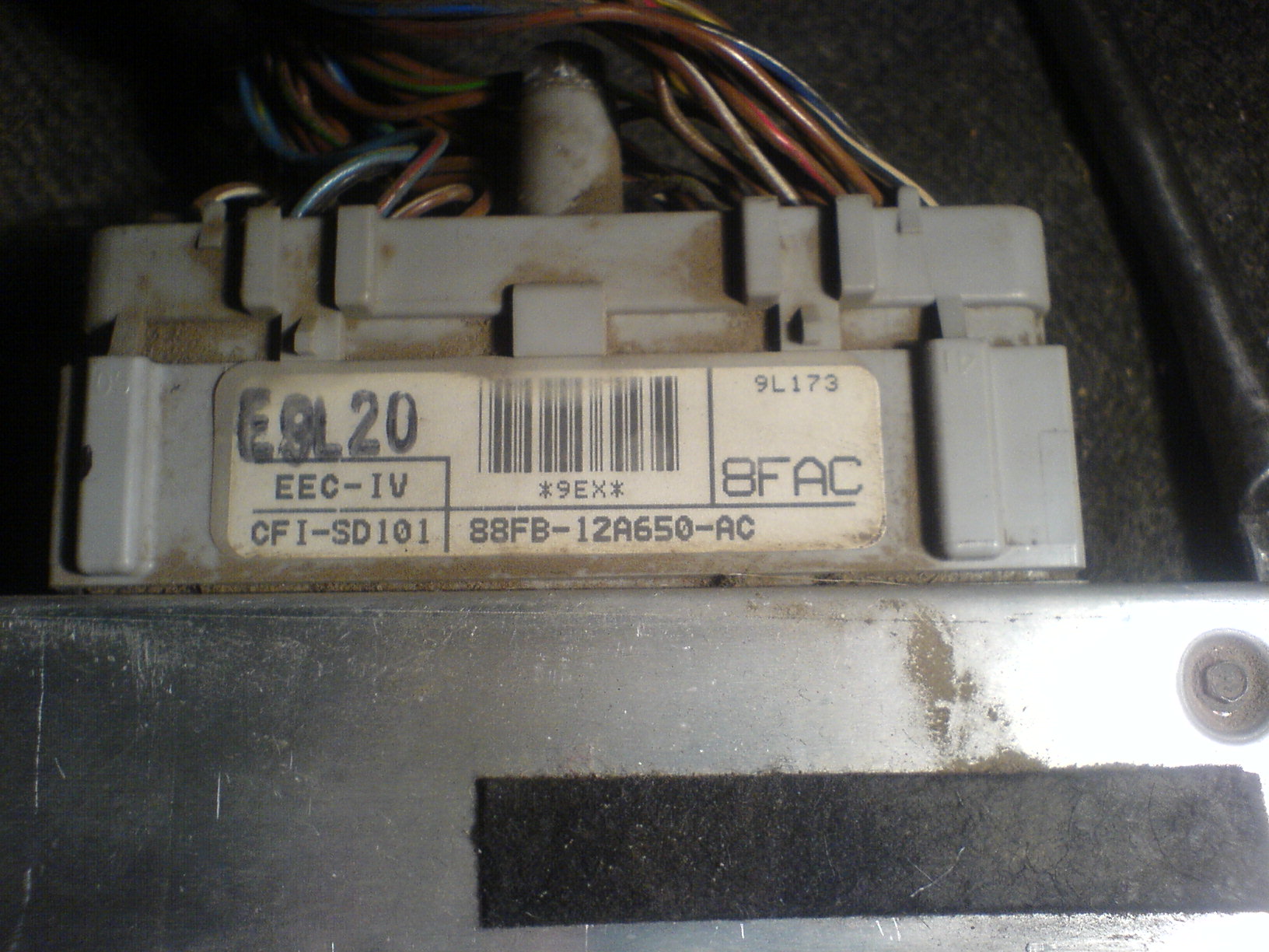

Разъем трех-штырьковый. Картинку ЕЕСа прилагаю ниже.

тсарик а диаграмы,что снял я осциллом, как считаеш - нормульные???
DSC00923.JPG [ 346.37 КБ | Просмотров: 4192 ]

По диаграмам спроси dsa он больше в них соображает
