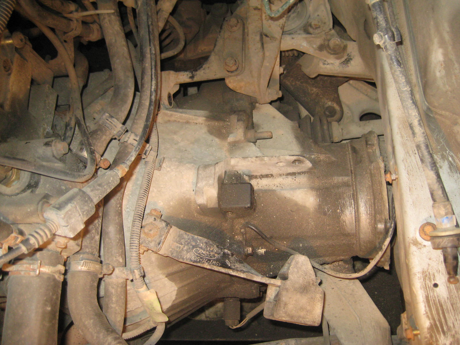

Вот, мне тоже предстоит сцепу менять.
Сегодня снял сверху всё навесное: воздушный фильтр с патрубком,кронштейн фильтра, катушку зажигания с кронштейном, отсоединил трос, массу.
Комментарий к файлу: Снял сверху всё навесное.
IMG_5334.JPG [ 292.95 КБ | Просмотров: 8198 ]
