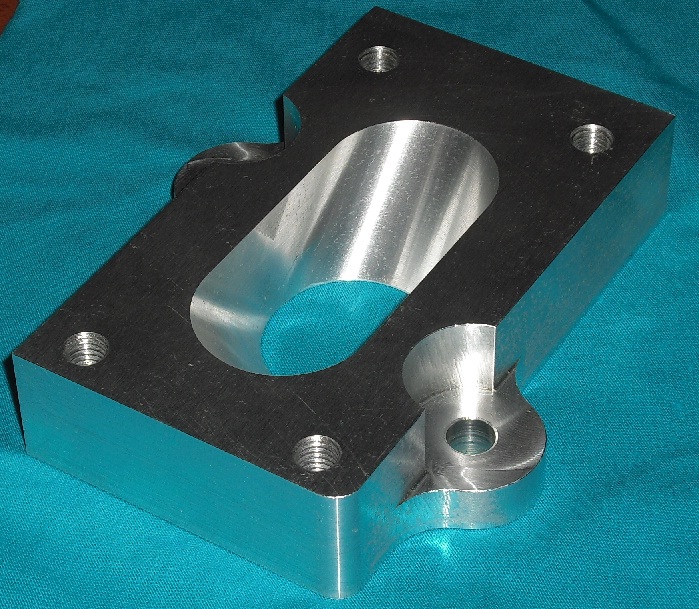

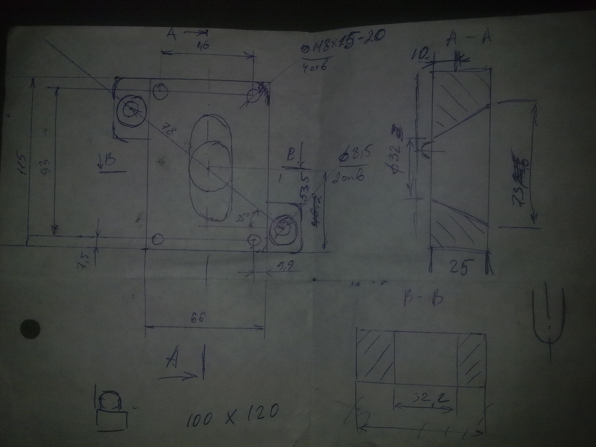

Тут кто-то спрашивал про переходник.
Брали за основу вот этот чертеж:
Получилась деталь во вложении.
Во вложении есть немного поправленный чертеж.
Делали на станке с ЧПУ.
Качество на высоте. Если есть желание, вот мыло того, кто делал - Юрьев Юрий <oskarsmol@yandex.ru>
Он сказал, что может сделать и даже выслать
Комментарий к файлу: Чертеж на "коленке"

Комментарий к файлу: Готовое изделие
2.jpg [ 201.57 КБ | Просмотров: 5652 ]

у меня такой же переходник стоял.
сколько стоил такой переходник?
я думаю что ваше увеличение высоты самый лучшей вариант доработки:):):)
но смесь,попадая на стенки обедняется,особенно если переходник холодный,в результате,насколько я понимаю,может плавать хх и провалы при трогании
Я намучился с таким переходником,хотя он был ниже по высоте и я тогда мало разбирался в этом узле:(
взял за основу родной коллектор, а площадку карбюратора от восьмерки
я точно также хотел сделать:):):) в принцыпе можно сделать такую байду на коленке без сварки/пайки...
кстати что за станки?наши?американ?
на самом деле разница между профессиональным станочником с хорошим станком и станком с чпу около 10 мкр,к сожалению станок с чпу пока дороже(детали изг. на них) и их несколько штук(у нас в городе)
ЗЫ мы тоже учимся писать программы для чпу!:):):):):)
Скорее всего, да. У восьмёрочного карба есть свой блок подогрева (правда на моем карбе его нет), тем более, под него надо ставить термоизоляцилнную прокладку.
Я не в курсе. Но денег за изготовление попросили 1,5 тысячи... Если придётся ещё и новый карб брать за 3000, то, блин, лучше уж было доплатить и мотор CVH инжекторный взять с документами :)
