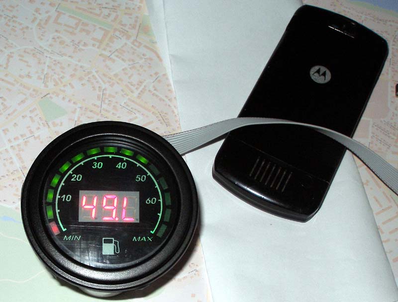

Внешний вид. Фото 1
vn_vid.jpg [ 77.18 КБ | Просмотров: 15400 ]

Внешний вид. Дневное освещение. Устройство включено.
vn_vid_day.jpg [ 72.5 КБ | Просмотров: 15400 ]

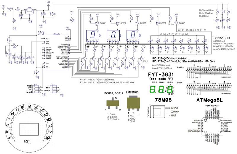

Схема устройства. Извините за качество - файл большего разрешения присоединить не могу!
circuit_diagram.jpg [ 77.82 КБ | Просмотров: 15440 ]

молодец, получилось качественно,
насчет присоединения большего файла - обратись к rippak, плз
