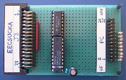

palax, вся информация на английском:
Комментарий к файлу: Адаптер
esk_top2.jpg [ 51.04 КБ | Просмотров: 9304 ]
Комментарий к файлу: Фото
esk_eec2.jpg [ 79.41 КБ | Просмотров: 9299 ]

Dsa, когда-то накачал себе кучу информации в комп, а с каких сайтов - не помню. Единственное, ребята там описывают два проекта:
1. О нём писал CreatOr - вешается дополнительная запрограммированная ПЗУ, которая дополняет основную в EEC-IV. Но насколько я понял из перевода, что это не очень удобно, т.к. при тряске эта дополнительная ПЗУ иногда непроизвольно контачит, и начинают проявляться чудеса, особенно весело бывает на перекрёстках, светофорах и т.д. (из этого проекта выше фотки и выложены).
2. Разработали программатор для перепрошивки микросхемы памяти в EEC-IV, и нашёл в интернете на украинском сайте несколько прошивок (последняя датирована ~1999 годом).
Но так как вся информация на английском, то я не всё понял (особенно по выложенным прошивкам, в чём их кайф, и для каких конкретно они моделей машин), потому вся информация так в компе и пылится :?:
