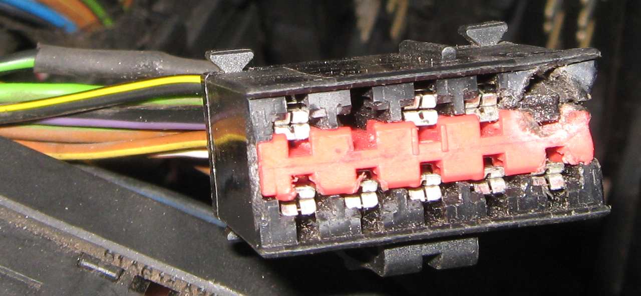

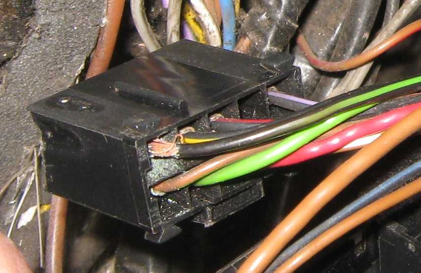

Но этого оказалось мало, для того чтобы заработала третья скорость.
Еще один горелый контакт был обнаружен в нижнем разъеме, через который эти же три провода (черно-красный, черно-желтый и черно-зеленый) уходят к резисторам и мотору.
Тут у меня не нашлось запасного разъемчика, пришлось бережно вскрывать этот (что было непросто, т.к. красный стопор фиксаторов приплавился к черному телу разъема - пришлось вырезать черный кусочек сбоку). Зато пины оказались популярными типа "лира" (или как там они правильно называются?), так что я добыл ремонтный пин из давно купленного на запчасти ISO разъема подключения магнитол.
Опять же немного паяльника и термоусадки - и получилось все красиво.
Еще аккуратно добавил немного электропроводящей смазки в починенные пины обоих разъемов, т.к. здесь ток большой, чтобы уж для верности.
И вот теперь уже обдув заработал на третьей скорости как китайский фен.

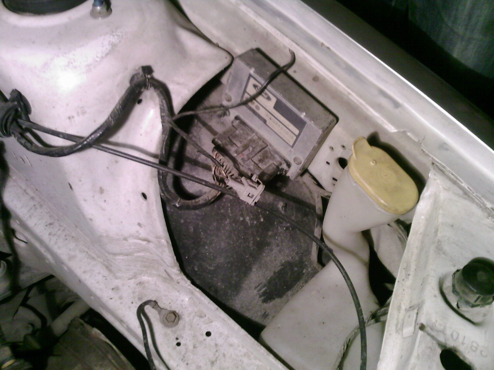

Люди, вопрос есть один, что это за разъемы? Сори за качество, тока телефон под рукой оказался...
Комментарий к файлу: Что за датчик? ОЖ?
Photo-0097.jpg [ 375.73 КБ | Просмотров: 8164 ]
Комментарий к файлу: Для чего этот разъем?
Photo-0096.jpg [ 279.85 КБ | Просмотров: 8169 ]
первый - ДПКВ
второй - осмелюсь предположить, что октан-корректор

Второй октан корректор? куда ж он цепляетсо то в таком месте ::thinking::

mursielago он никуда не цепляется, на него цепляется. Фишка-перемыка. Фишка снята - 92, одета - 95.
Если это он, канешна.

Не, это не октан-корректор. Это что-то типа конденсатора фильтрующего, который крепится к крылу над блоком зажиания.
Проще всего посмотреть по цвету проводов и в схему.

Октан коректор(2 провода) находится на левом крыле,рядом диагностический разъём для самодиагностики(3 провода,для ЕФИ и ЦФИ),а вообще поиск рулит http://pokatili.ru/forum/ftopic9918-0-0-asc-.php
