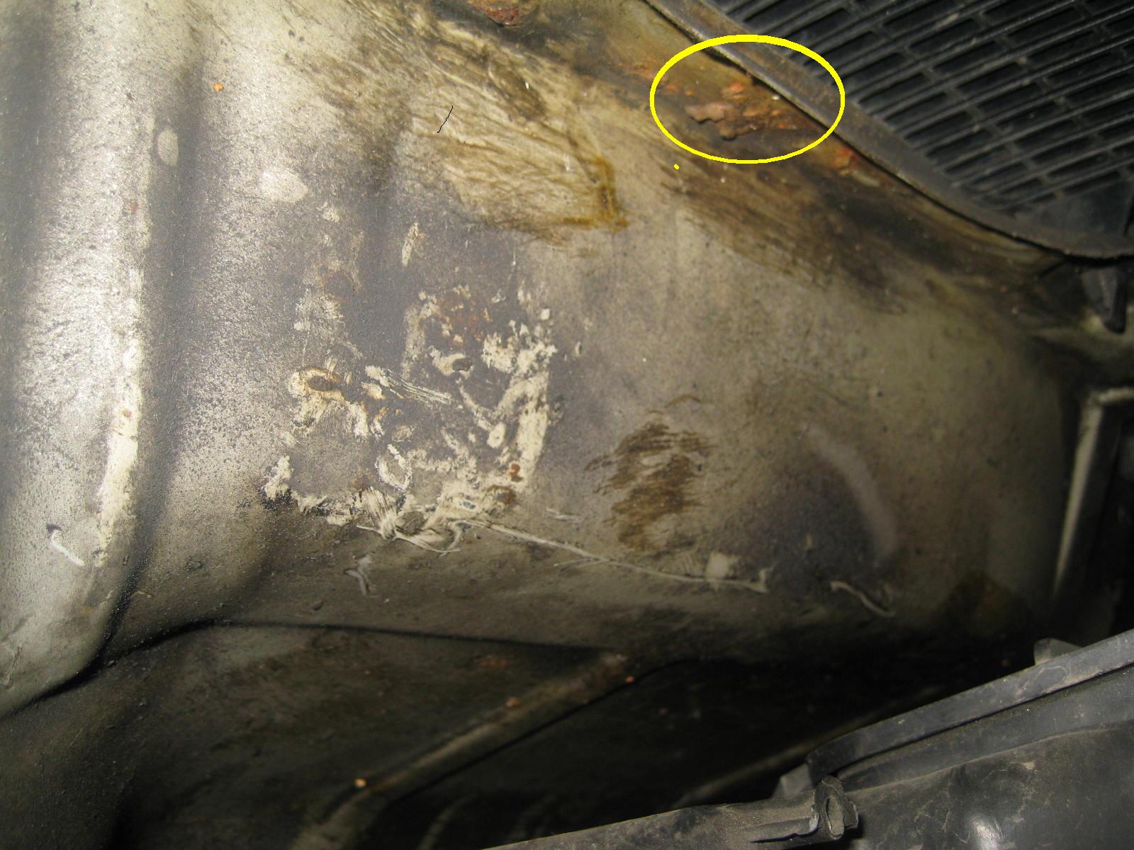

СообщениеДобавлено: Сб ноя 20, 2010 19:00
AlmoV писал(а):
Скорее всего из-за него
Тут, может?
Сфоткано с места АКБ.(АКБ снята)
Комментарий к файлу: Следы коррозии
IMG_24431.JPG [ 236.31 КБ | Просмотров: 5365 ]
СообщениеДобавлено: Сб ноя 20, 2010 21:14
А точно вода,не тосол случаем?
Если на фотке верх полочки под акум,то вряд ли ::thinking:: я бы попробовал полить из шланга на стекло и посмотреть где подтекает(У себя пришлось снутри промазывать герметиком ::doh:: )
