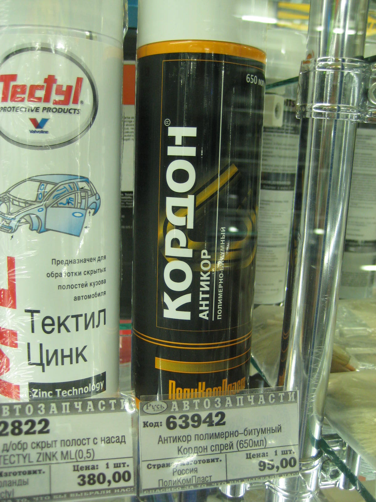

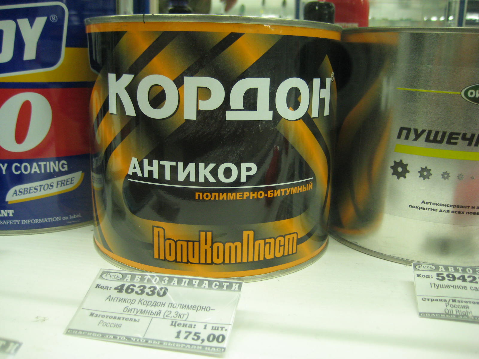

Мастичка кордон нанесенная в 2007 году на черный грунт или голое железо 1) после встречи с камнем 2) после лазания по кустам...
Я вот, сегодня в Москве видел Кордон от фирмы ПолиКомПласт.
Не дорогая...
Не эта? Не оно?
Комментарий к файлу: Мастика КОРДОН
IMG_2158.JPG [ 218.49 КБ | Просмотров: 5455 ]
IMG_2157.JPG [ 284.24 КБ | Просмотров: 5454 ]

Mishal оно самое. Если хочешь, чтоб было более маслянистое - разбавлять уайтом или бензином, если чтоб сохло быстрее - вплоть до ацетона. Спрей не пробовала.
СообщениеДобавлено: Пт окт 15, 2010 23:51
... чтоб сохло быстрее - вплоть до ацетона.
А трескатся не будет?
Я то ещё не покупал. Сейчас уже холодно этим заниматся.
Теперь - отложим до лета.
СообщениеДобавлено: Пт окт 15, 2010 23:57
Mishal не трескается. Но - первый слой я наносила под бензином, второй - под ацетоном...
