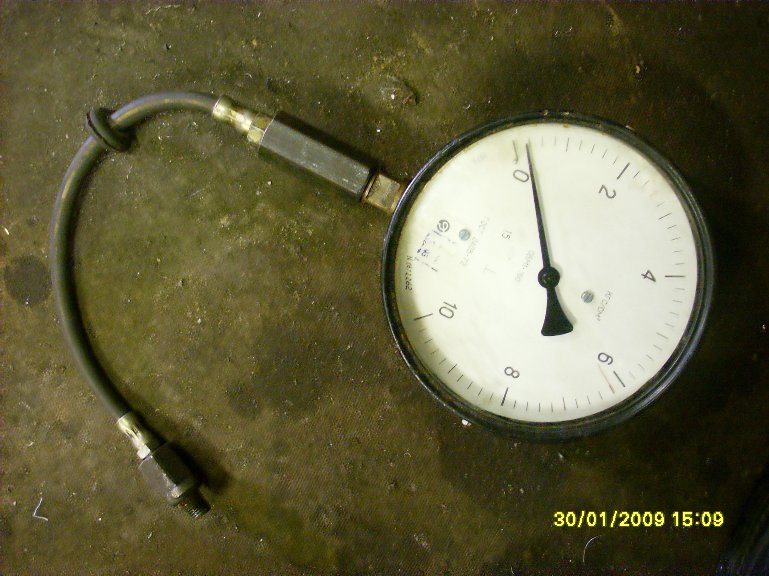

Компрессию один не смог померять нужен напарник.(ключик повернуть).
А вот давление масла замерил.
На прогретом на холостом ходу 1.4кг\см
При 2000об\м -2.6кг\см.
И на 4500об\м -3.0кг\см.
Комментарий к файлу: Мерял вот этим древним манометром.
