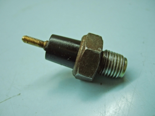

СообщениеДобавлено: Пн янв 11, 2010 17:27
Ну вот он мой кросавчег, безжалостно перенесший процедуру трепанации после замены. Внутреннее строение было внимательнейшим образом изучено.
После чего были сделаны выводы:
1. ДДМ весчь ресурсная, контакты внутри подвержены окислению и корродированию. И после этого ДДМ начинает показывать наличие давления в случайном алгоритме. А также коррозии подвергается возвратная пружина. Надо подумывать о скорой замене ДДМ.
2. Чистить нутро от грязи ДДМ проволокой нельзя(да и смысла особого нет,если масло нормальное), ибо проткнешь мембрану(обязательно, очень нежная) и масло заполнит через дырку внутренний объем ДДМ потечет из всех щелей корпуса. Тут уже не до думок - надо бежать за новым ДДМ.

СообщениеДобавлено: Пн янв 11, 2010 17:53
А в моем шарик просматривался. И почистился без последствий...

СообщениеДобавлено: Ср окт 06, 2010 2:46
И прошел год - те же симптомы... Ну чё за хрень. Утром заводишь - лампочка не загорается. В течении дня на прогретом движке может при включении зажигания загораться, а может и не загораться. Как движок завелся - тухнет сразу(если загорелась).
Датчик то я почищу или заменю.
Хочется разобраться.
Чё так может душить датчик? Надвигающаяся капиталка? Масло то же - Шелловская минералка.
СообщениеДобавлено: Ср окт 06, 2010 11:18
Сообщения: 753
Откуда: г. Донецк
Ну тут только 2 варианта. Кокс в датчике, либо по Вашей части, господин профессор, цепь от датчика до приборки. Второй случай легко проверяется. Я бы на Вашем месте поменял марку и тип масла на полусинтетику. Она не такая нагаристая. А капиталка при чем тут, лампочка же не горит? Хотя да, из-за хреновой поршневой и масло быстро засерается.

Ну уже больше 200тыков пробег. Для чугунка это много. Если ездить на оборотах около 3000, масло уходит конкретно.
Как проверять цепь от датчика до лампочки я знаю. :smile70:
На полусинтетику переходить придецца полюбасу, т.к. халявный шелл заканчивается. Жаль, очень хороший, до -18С. При смене масла не сказал бы, что оно очень жидкое и грязное.
СообщениеДобавлено: Вс окт 10, 2010 2:37
Ну воопчем очень похожие симптомы, как на старом датчике. Если загорается при вкл. зажигания, то при старте кратковременно тухнет. Потом загорается на секунду и тухнет совсем.
Но бывает еще так с утра: включаещь зажигание - не горит. Начинаешь крутить стартером - моментально загорается и тухнет через 1-2 сек.
