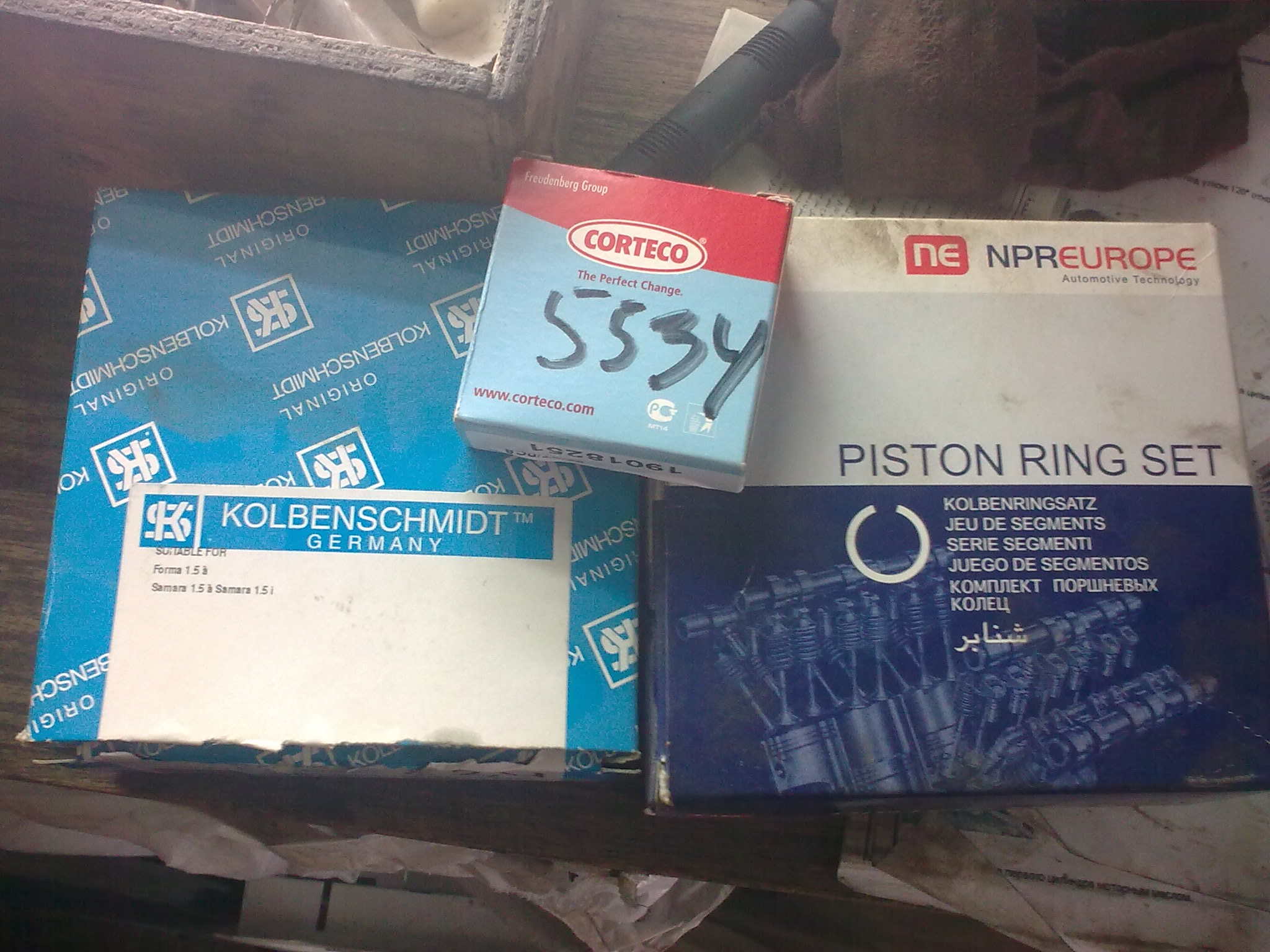

хорошо,фирмы назову,как в гараже посмотрю коробки.кстати второй комплект который купил-они выглядят более ломкими.

вобщем вот фотка с фирмами колец(те,которые слева-стоят сейчас) и колпачки ,которые поставил.

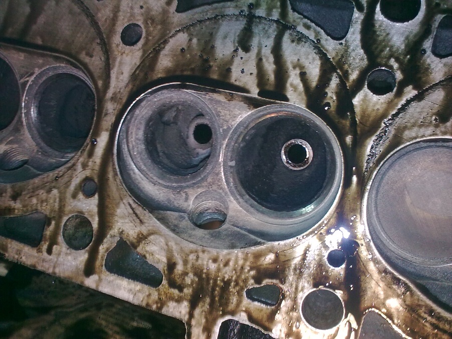

с колпачками морочился вместе с батей(да,кстати,блок цилиндров,мне все же пришлось ставить ОДНОМУ!!-обвязался веревками,привязанными к блоку и ставил.но спину всетаки сорвал-щас наклоняться очень больно..и поршни вставлял-две руки,две отвертки ...и ...лоб :) башкой через тряпку заталкивал.клапана притирали с помощью шуруповерта и резиновой трубочки.нагар на клапанах и в их камерах-был здравый :) .тоже все счищено и продуто.
