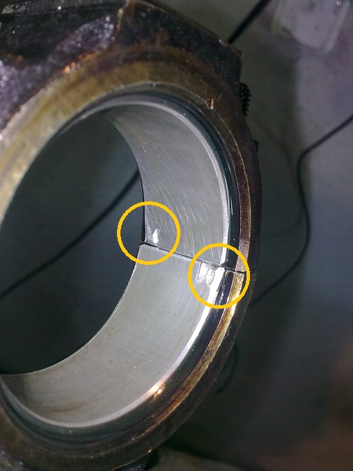

вопрос 3:
шатунные вкладыши.вот эти указанные лапки должны стоять как я показал,или друг напротив друга??

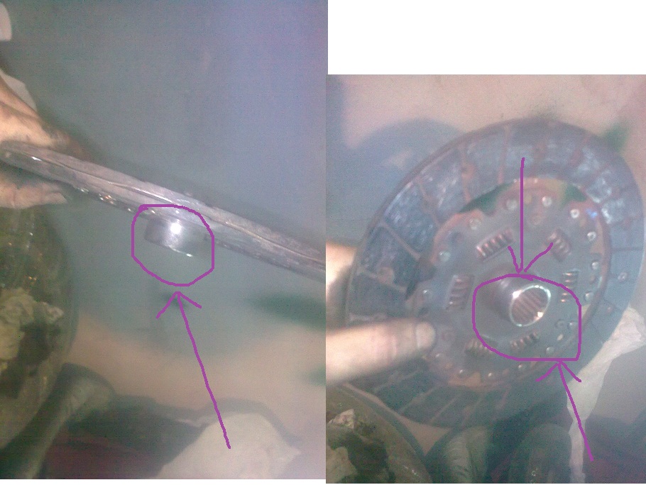

и еще пару вопросов ученика форума :)
вопрос 4:
сцепление.указанной выемкой ставится к коробке или колену?

По предыдущей странице... замки колец поворачиваются в разные стороны и если отталкиваться от оси пальца, то не на 90 градусов от нее... а где-нить 45
Про канавки упорных колец я не помню, но имхо канавками к колену. Если Цвет (состав) один
Про вкладыши с дырками - а в блоке есть подводящие магистрали? тогда точно глухие в крышки, с дырками в блок, и проверить, чтоб не перекрывали.
По выемкам - а их можно по другому поставить? это же вроде фиксаторы
И про сцепу - там тоже вроде неправильно не воткнешь...

и вот по моим вопросам и как я понял:
вопр1: канавки колец осевого смещения внутрь,а не как у меня на фото.
вопр2: вкладыш№1-в крышку,вкладыш№2 к блоку(если в блоке есть канавки)
вопр3:кажется,там по всякому можно вставить выемки,думаю,я тогда б и сам допер.хотя,может устал очень вчера? ::thinking::
вопр4: сцепа там по всякому встать может.но я все же за вариант,когда выступом к коробке...

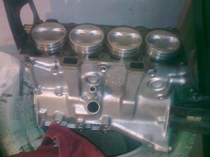

Изображение на перед это колесо я не рекомендовал бы ставить :la-la:
Блок почистить бы... А то постели колена все в опилках, да и в маслоканалы поди набилось.

на этой фото я как раз и чищу блок.коленвал мне токаря чистили .

Канавки колец от горшка примерно по 120 градусов друг от друга. (последнее фото правильное)
Упорные полукольца проточками наружу, как у тебя на фото. (Есть хитрость. Нередко новые встречаются однометальными, а старые нередко разнометальные. Причём новые настолько толстые, что колено не встаёт НИКАК. Так что ДОПУСТИМО ставить одно новое, второе старое)
Отверстия на вкладышах=отверстия в блоке. (тут есть вещь одна. Новые вкладыши могут отличаться проточками. В стоке, такая проточка есть на шатунных, а новые вкладыши гладкие. Это можно. Главное чтобы отверстия были.
Фиксаторы на вкладышах так как у тебя на фото. Друг к другу.
Сцеплю выступающей частью к корзине.
