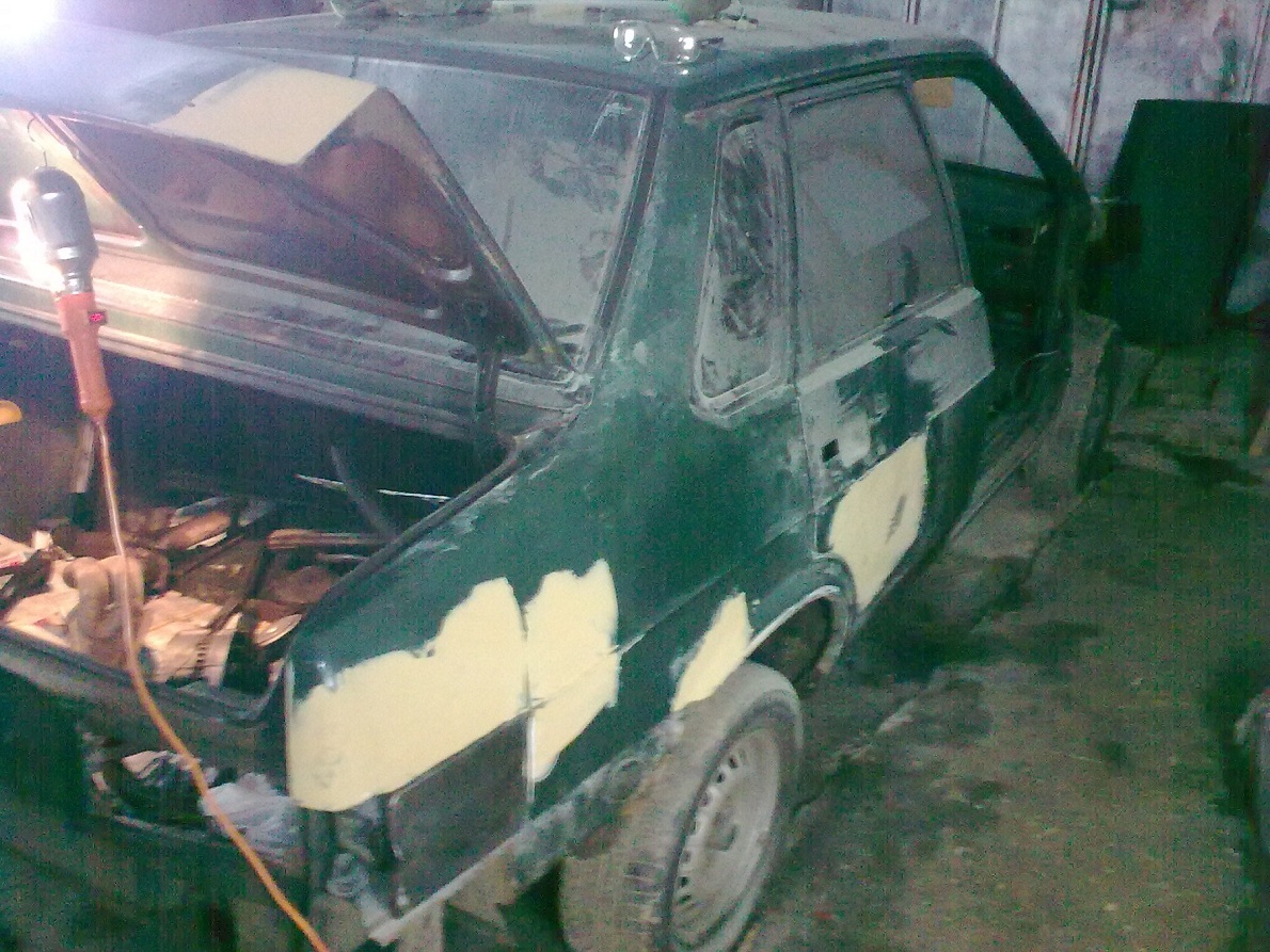

всем привет!седня привез блок с расточки,еще точили корень коленвала,токарю за все про все 3290 отдал.поршни-первый ремонтный 82,4мм 810р,кольца немецкие какието 675р.вкладыши и др.-ну ,там копейки.масло взял полусинтетику 390р 4литра.антифриз 365р-5л.седня начну потихоньку собирать двигло.вот кольца для меня пока вопрос-как их одевать на поршня??
а пока двигло было у токаря занимался кузовом.окна затонировал(как с учета сниму-затонирую и передние ;) )

подшпатлевываю
0744.jpg [ 421.65 КБ | Просмотров: 4242 ]

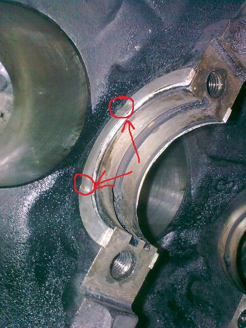

вопрос 1:
кольца осевого смещения (шли в комплекте с коренными вкладышами)
вот этими выемками внаружу должны быть,как я на фото показал,или же внутрь??
0749.jpg [ 191.07 КБ | Просмотров: 4242 ]

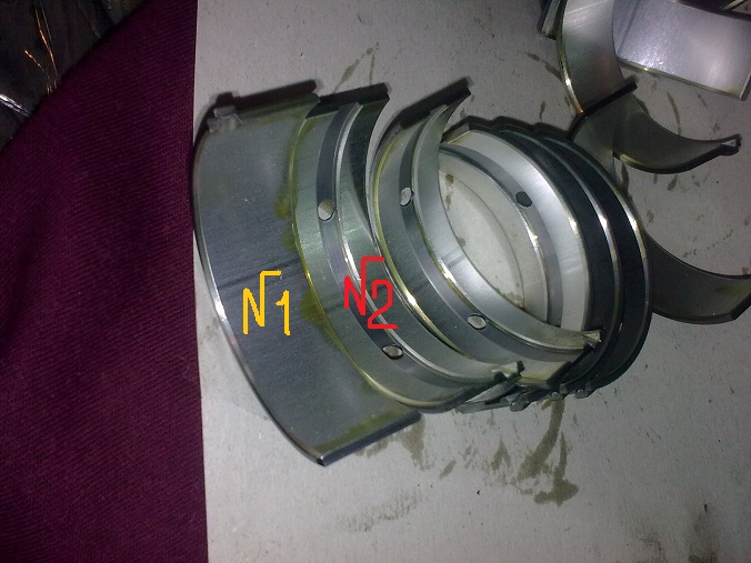

вопрос 2:
коренные вкладыши.два разных вида;просто литой вкладыш(№1)и с конавкой под масло и двумя отверстиями(№2) .какой из них ставится к блоку,а какой к креплению колена??
0750.jpg [ 135.21 КБ | Просмотров: 4242 ]
