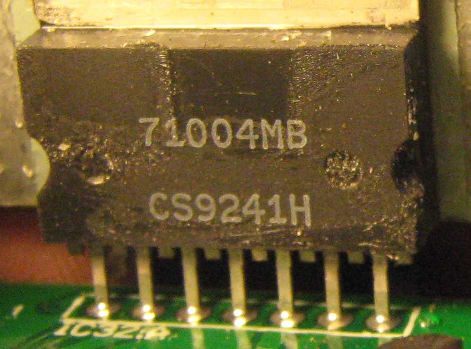

Также вскрыли BACK.
Посмотрели внимательно на силовые элементы.
Там получилось 5 трехногих 5101FGAA, только внизу вместо SW еще VG встречается и HC. Два SW, два VG, один HC.
Вот тут про него немного.
И еще один семиногий 71004MB.
5101FGAA.jpg [ 64.77 КБ | Просмотров: 10810 ]
71004MB.jpg [ 66.36 КБ | Просмотров: 10814 ]
