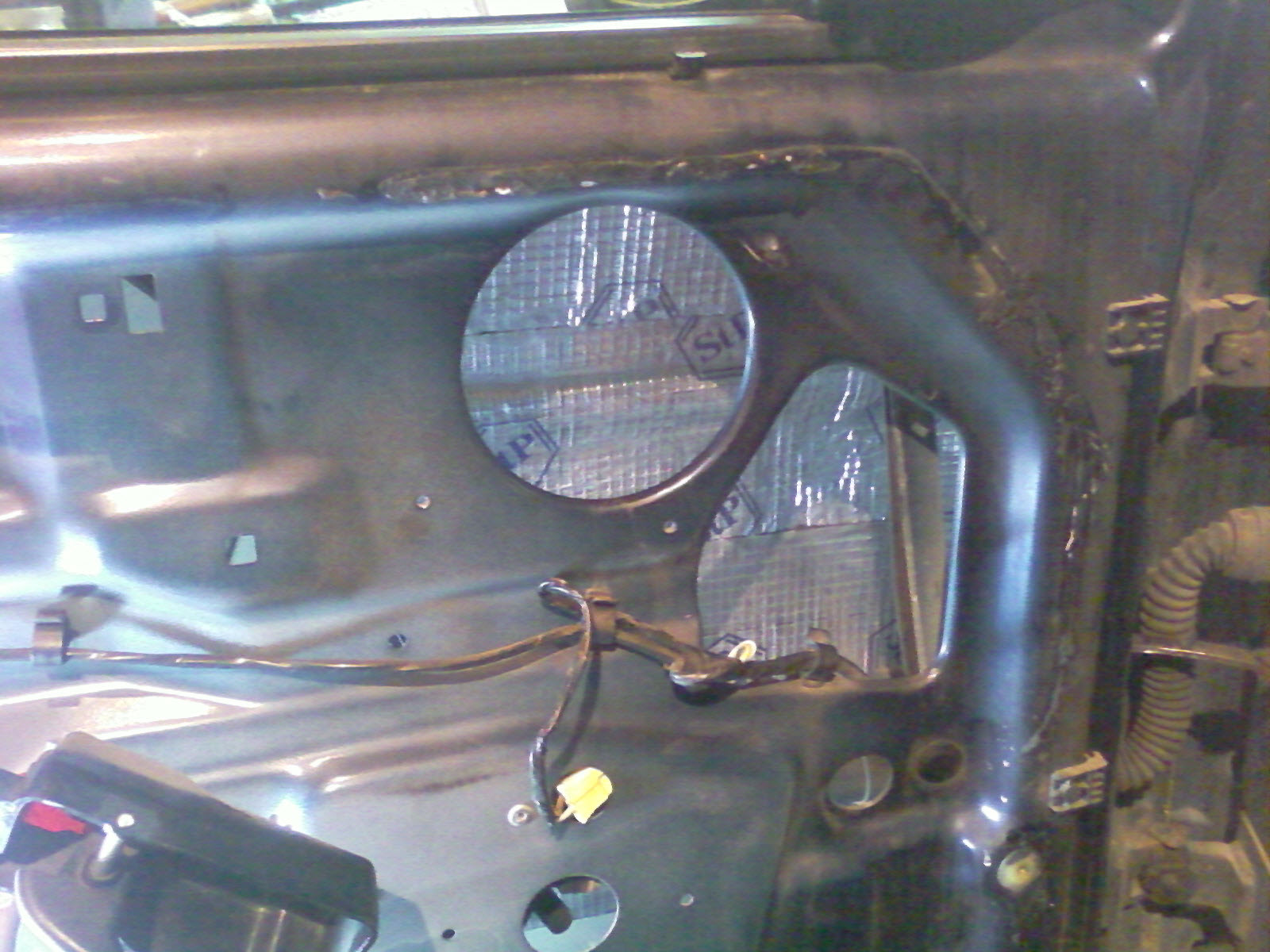

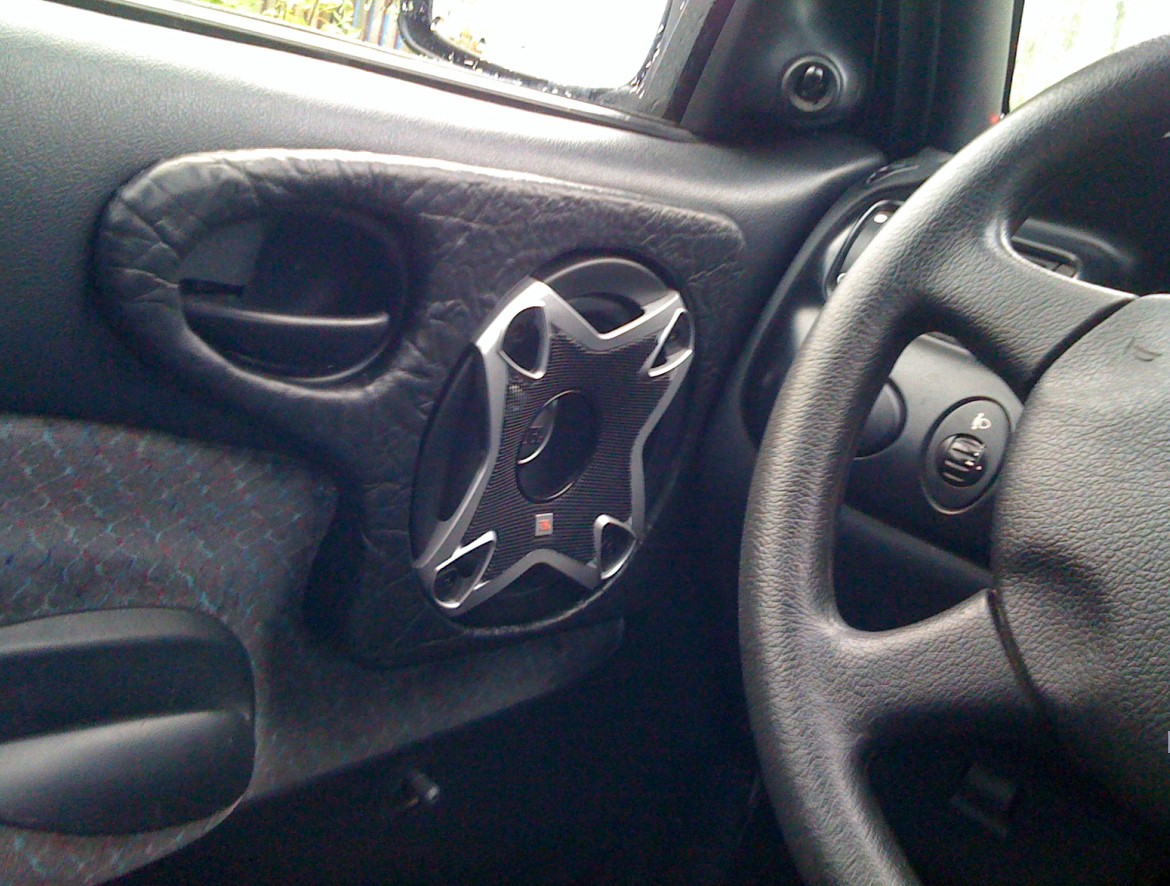

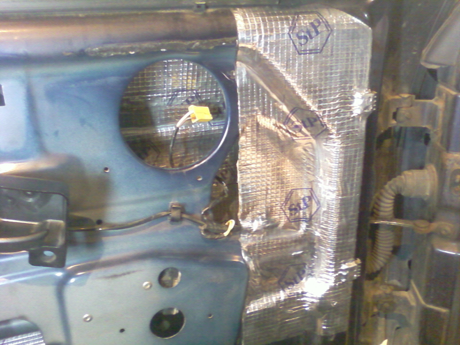

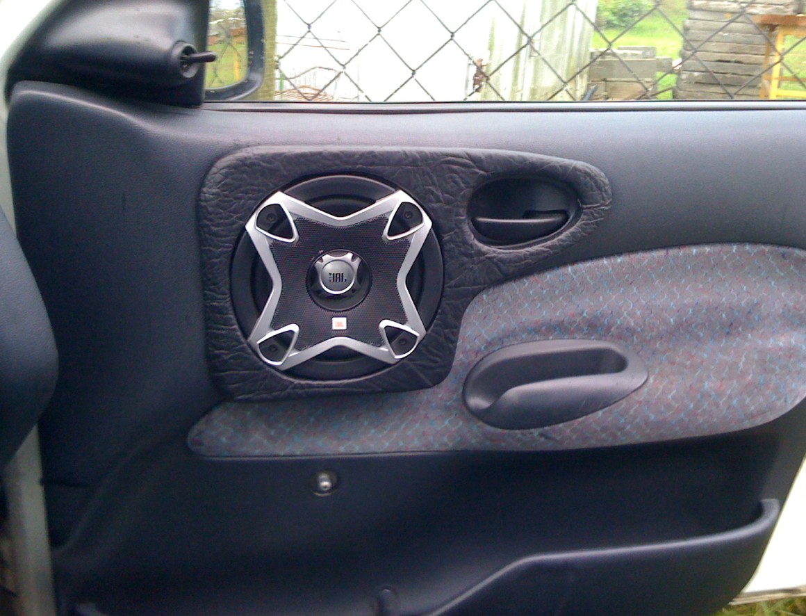

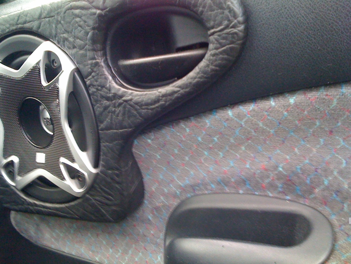

16-е динамики в эскорт, до етого были 13 кенвуд, с 16 конечно намного повкуснее.
4.JPEG [ 116.32 КБ | Просмотров: 4365 ]
3.JPEG [ 191.72 КБ | Просмотров: 4363 ]
2.JPEG [ 175.58 КБ | Просмотров: 4370 ]
1.jpeg [ 290.13 КБ | Просмотров: 4370 ]
0.JPEG [ 145.52 КБ | Просмотров: 4364 ]

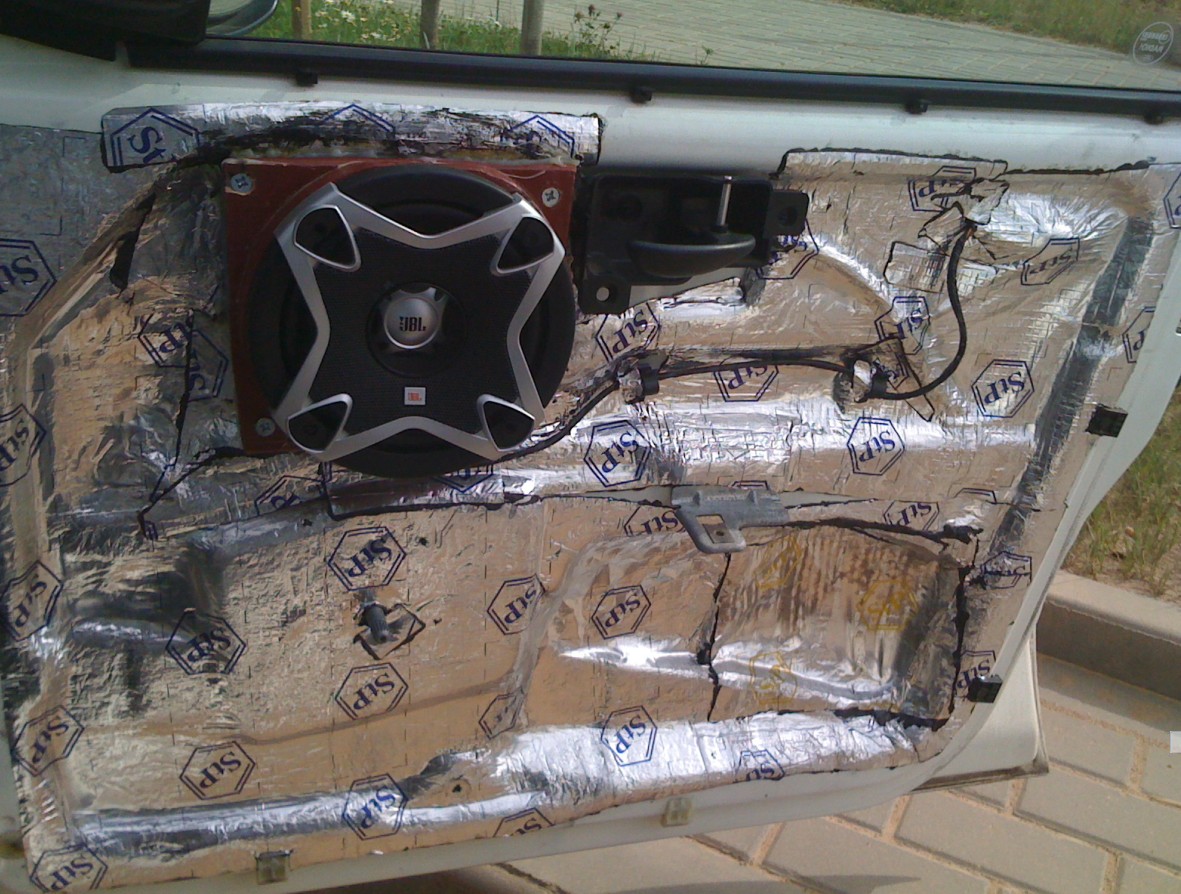

от
9.JPEG [ 250.71 КБ | Просмотров: 4370 ]
8.JPEG [ 255.02 КБ | Просмотров: 4369 ]
7.JPEG [ 230.58 КБ | Просмотров: 4371 ]
6.JPEG [ 261.07 КБ | Просмотров: 4370 ]
5.JPEG [ 288.42 КБ | Просмотров: 4371 ]

А зачем на 1жипег надо было клеить виброизоляцию? Там шумку надо клеить.
СообщениеДобавлено: Вс сен 12, 2010 16:47
А чтоб меньше вибрировала "перегородка". Лишним не будет. Можно наверх ещё и шумку :cool:

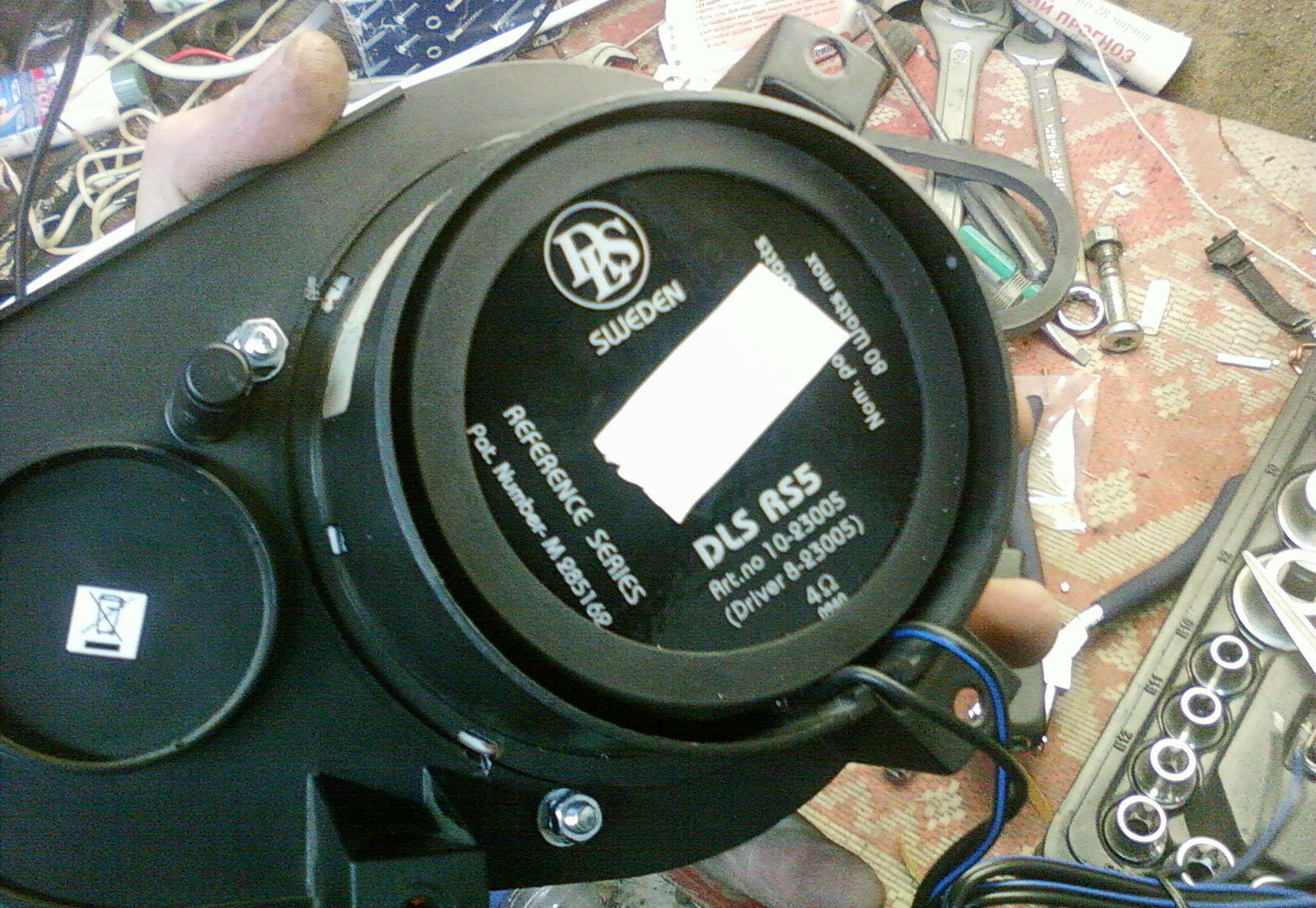

Посматриваю на DLS RS5.
Кто скажет, какая монтажная глубина до стекла в штатном месте? Мк7.
RS5.jpg [ 52.53 КБ | Просмотров: 4364 ]
СообщениеДобавлено: Пн сен 13, 2010 4:02
Если на родном подиуме, то 6-7см гарантировано глубины будет. А до стекла от железа еще столько же.

Обклеивать пришлось, потому что при громкости выше середины, дребезг шёл неприятный. Обклеил-ушло. Хотя дверь в весе прибавила конечно, рано или поздно придеться регулировать.
vovancheg:благодарю благодарю, пока все сделал самому надоело, муторно.

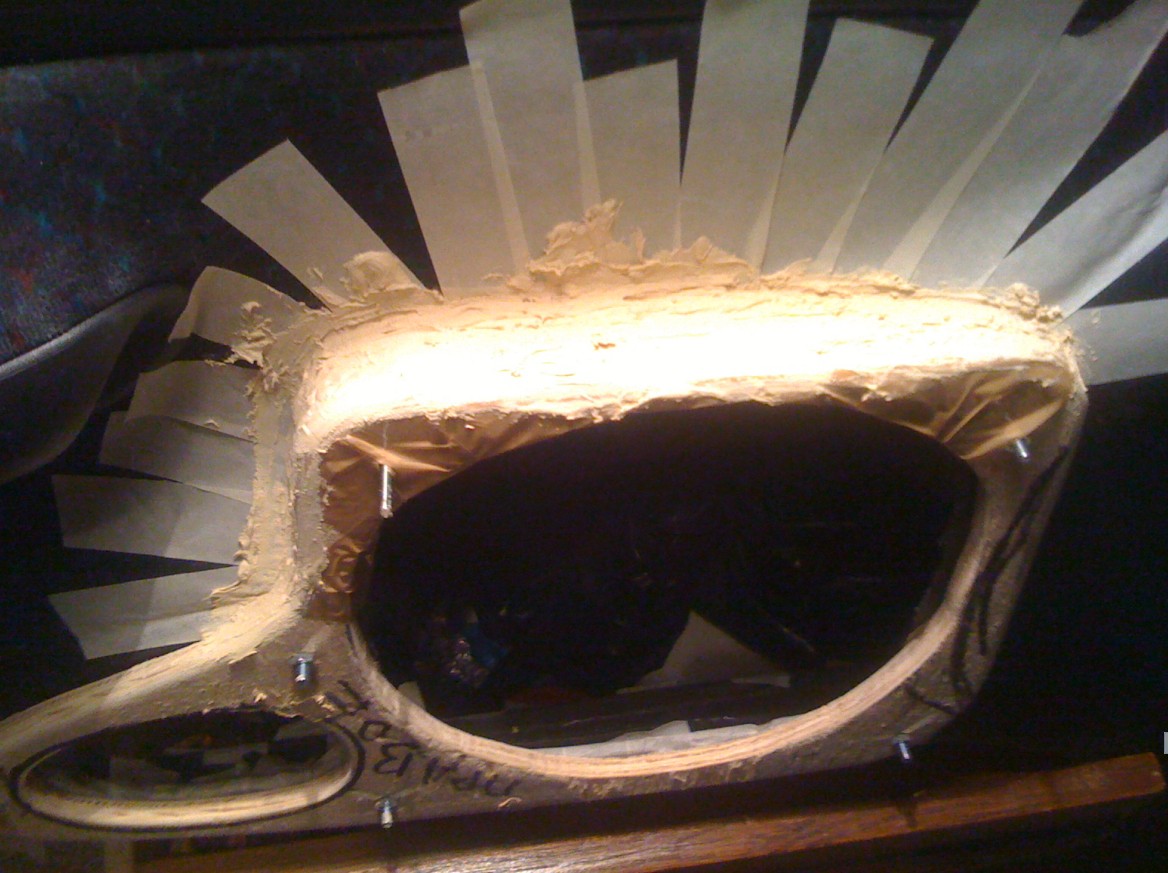

Небольшой фотоотчётик :cool:
Комментарий к файлу: Так было))
-0112.jpg [ 487.63 КБ | Просмотров: 4362 ]
-0116.jpg [ 480.34 КБ | Просмотров: 4363 ]
Комментарий к файлу: Буртик для старого динамика пришлось удалить
-0118.jpg [ 407.43 КБ | Просмотров: 4362 ]

Монтажная глубина динамика 45 мм.
50 мм ещё как-то можно всунуть. Больше - выкидывать родные стаканы, изобретать подиумы.
