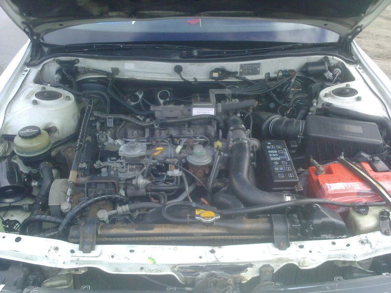

ДВС после переборки!
порвало ремень ГРМ побило ГБЦ итог:
1. замена ГБЦ
2. замена ремней и роликов
3. кольца и вкладыши
и теперь основное! после переборки все метки поставили в 0 на КВ и РВ по БЦ, а ТНВД не трогали т.е. тоже в 0 по высечке на корпусе насоса вертикально вверх.
не завёлся даже с пятого раза! :smile139:
выход вырос сам собой подсел АКБ и требует эфиру! вот те на работает в пол оборота, но с дымом и хороктерным храпом от эфира, а когда прогрелся всё осталось без изменения дым и слабая тяга! Ехал от сервиса и не видел сзади идущую машину, надо менять угол опережения зажигания, и это снова разбирать весь перед и перекидывать ремень ГРМ на пару зубьев вперёд.[/b]
Комментарий к файлу: подкапотное пространство TOYOTA VISTA CV30
-0289-1.jpg [ 103.25 КБ | Просмотров: 8314 ]
