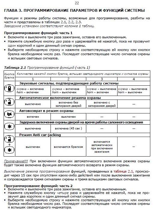

отлично! спасибо большое...а вот еще такая фигня я ее подключил(сигналку) блок работает деод маргает. но такая штука через 30 сек он автоматически стновится на охрану. по инструкции чтобы это отключить нужно зажать 2 кнопки на 2 секунды в течение 5 сек после выключения зажигания. я это делал но нифига автопостановка не отключается...

сигналка какая??
я алигатор 930 на автозакрытие програмировал через режим валет как в мануале написано (специально включал) ставил 60 секунд

я сам не пойму в чем дело..делаю все как по мануалу..

В мануале описано как черз valet делать сделай через него проще будет

так проблема в том что это не та сигналка... это старая а у меня new...

это из нью взято http://www.ugona.net/manuals71.html

http://www.ugona.net/files/1254.pdf
вот от моей))

блин засранцы, выложены инструкции старые по ссылке нью
а в комплекте мануал есть?? там ченить написано??

да вот тот же самый мануал как я ссылку отправил...

Блин мануал какойто мутный :(
или я чет не догоняю или функция не отключается :(
