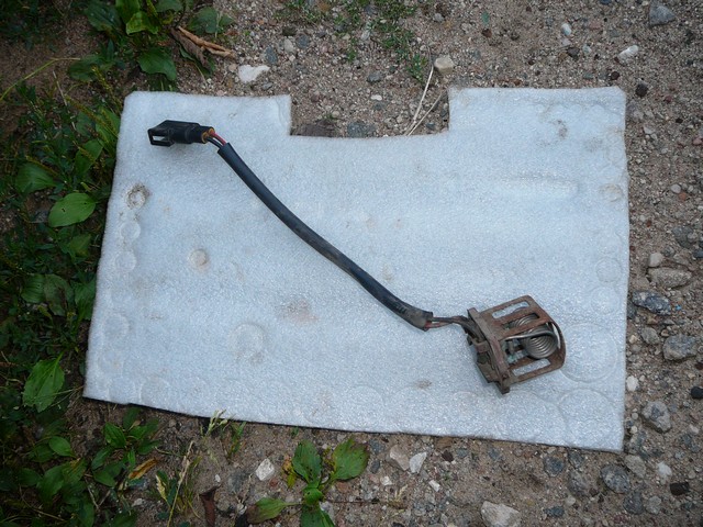

СообщениеДобавлено: Ср авг 25, 2010 16:50
Зарегистрирован: Вс дек 10, 2006 23:03
Сообщения: 99
Откуда: Минск
Подниму тему.
У меня началась та же беда - пропала первая скорость вентилятора радиатора. Причем ее нет и при включении кондея, и при срабатывании датчика.
Сразу испугался, что накрылся вентилятор - был за 1500 км от дома. Пока не понял, что вторая скорость работает, здорово струхнул - она включается у самой красной зоны. В итоге вывел в салон кнопку принудительного включения второй скорости, чтобы не греть движок до максимума, и так приехал домой.
Перекопав ветку и изучив схему, понял, что дело может быть в балластном резисторе. Но вот найти его у себя на машине я не могу.
Подскажите, pls, его точное местонахождение, а то уже замучился искать.

СообщениеДобавлено: Чт авг 26, 2010 18:36
qrdl, ищи термопредохранитель на кожухе вентилятора, такая трубочка металлическая, милиметров 15 в диаметре.
Кстати, на второй странице этого топика есть инфа по размещению ТП.
Мозговед просто не ту сцылку дал ::doh:: .

В общем, я разобрался с проблемой. Просто мой резистор выглядел совсем по-другому, был расположен слева (а не справа, как написано на 2-й стр.) от вентилятора и был утоплен в его кожух - в общем нашел, отследив проводку. Дело оказалось в нем - подгорел контакт. Посмотрел в Exist цену на новый - неприятно поразила.
Комментарий к файлу: Вот так у меня ваглядит резистор с термопредохранителем.
