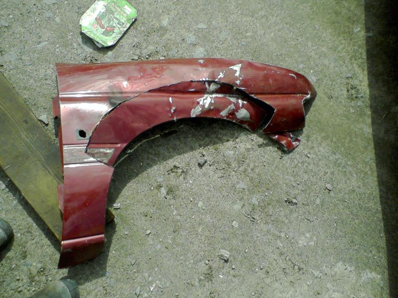

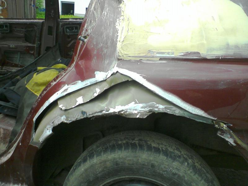

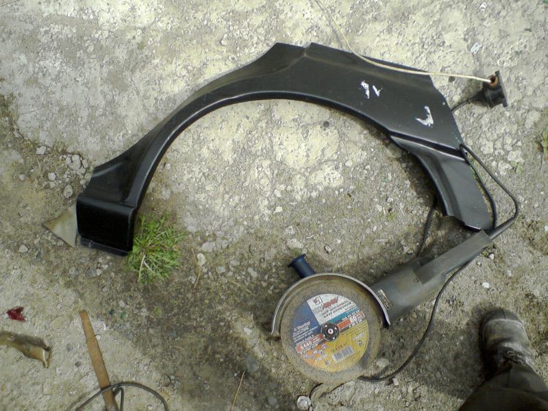

замена арки
сначала вырезал всю гниль, зачистил все вокруг...
из нового в распоряжении была только наружная часть арки, поэтому внутреннюю пришлось колхозить из старого переднего крыла, изгиб как раз подошел - подогнал внутреннюю арку, прихватил немного её, проверил подходит ли наружная часть - все ок, дальше намертво приварил её...
потом подогнал по размерам наружную часть арки, так что бы все было внахлест, немного подогнув старое крыло... ну и собственно приварил его, дольше шпатлевка со стекловолокном (зеленая), потом обычная шпатлевка и грунтовка... дальше на покраску

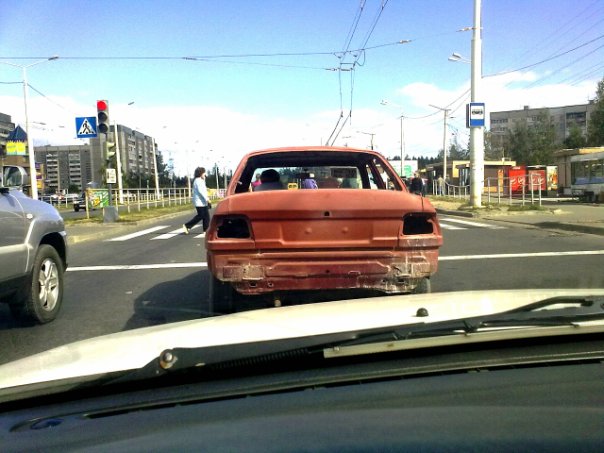

а вчера ездил на развал-схождение (точнее на схождение):
думал что все будет печально (ведь лонжероны были уведены более чем не 5 см влево и один немного вверх)... даже был готов делать регулируемый развал на рычагах, но все удалось выставить нормально :cool: разница на передней оси 1градус, на задней - 2 градуса... машину не тянет теперь ни куда, даже на 100 км/ч с отпущенным рулем отлично себя ведет... при разгоне и торможении тоже не тянет :P
вот в таком виде я вчера по городу более 30 км накатал))))))))))
