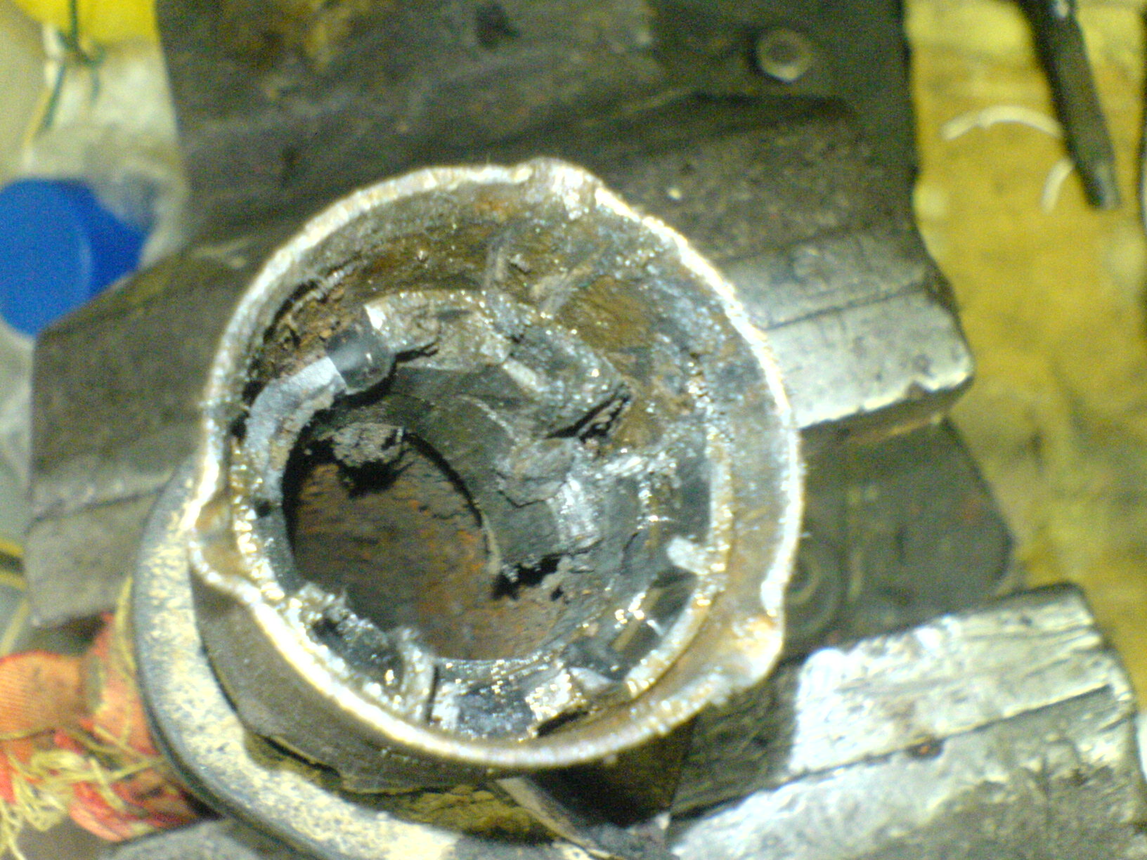

вот со схождением колес колес наверно проблемка будет - у меня втулка рейки разбита опять, стучит цука опять.
может из-за нее такое???
Комментарий к файлу: Размолотило... однако...

Тебе похоже надо по очереди исправлять проблемы,сначала втулку рейки поменять,потом искать причину гула,хотя вполне возможно,что из за рейки и не правильного схождения ,и появляется этот гул,хотя как то это натянуто :lol:Кстати из за рейки и подшипник могло разбить ::thinking::
