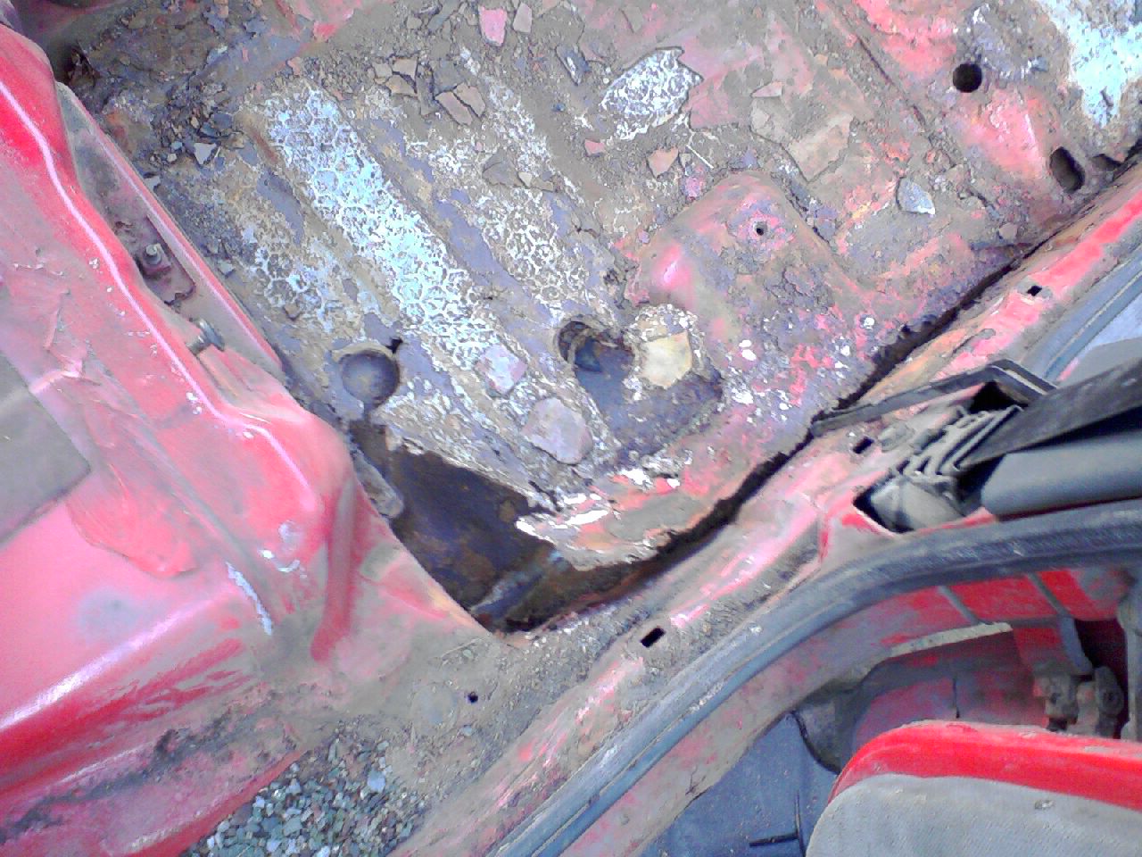

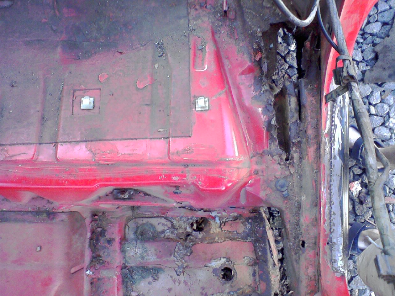

решили с батей занятся его машиной... всегда было страшно смотреть на её днище :shock:
но делать надо... пока только разобрал салон да для удобства снял двери... вот она жесть!!!

СообщениеДобавлено: Сб авг 21, 2010 17:58
maxe писал(а):
вот она жесть!!!
это наоборот уже НЕ жесть :lol: как номер кузова - место расположения удалось найти?
ЗЫ я думала я одна такая опнутая подобное чинить :lol:

СообщениеДобавлено: Сб авг 21, 2010 20:09
Сообщения: 123
Откуда: г. Петрозаводск
Хе-Хемуль
номера нет( место нашел)) экспертизой заниматься не буду - пусть в семье живет, не для продажи в общем)
