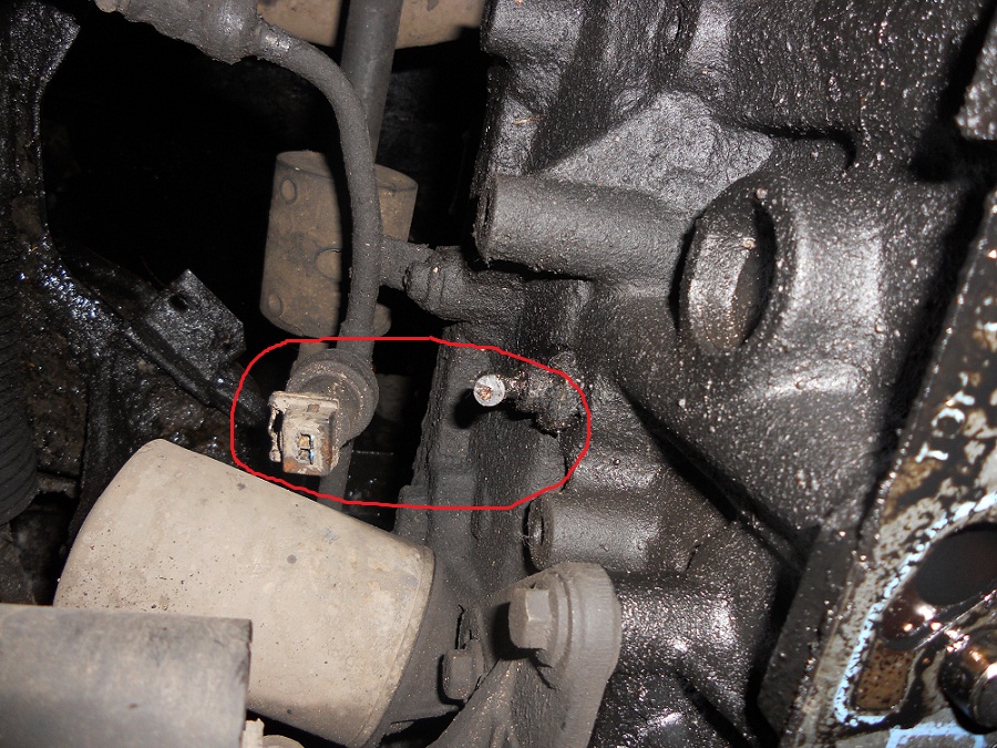

при замене прокладок на двигателе, увидел следующее (см. фото).
очень бы хотелось узнать:
1. что это и для чего это нужно
2. как оно должно быть на самом деле))
заранее всем спс)

1. Датчик давления ГУРа. При резком вращении руля, а также в крайних положениях руля (когда нагрузка на насос ГУРа возрастает) даёт мозгам сигнал на добавление оборотов двигателя.
С него должен провод идти. а у тебя только фишка осталась на датчике.
2. Боюсь ошибиться, но где из блока х..ёчек торчит - должен быть датчик давления масла.
