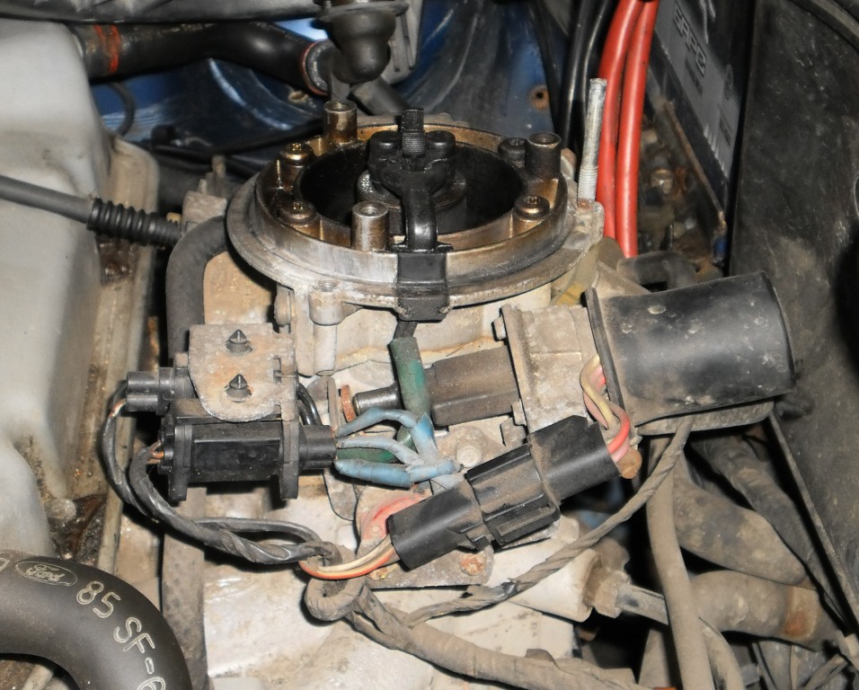

Снять фильтр затруднительно из-за наличия идущих к нему (от него) шлангов / трубок, но попробую (или хотя бы отфоткую побольше).
Касательно мех бензонасоса то вряд ли, я вчера смотрел трубка от фильтра идёт прямо к карбу (моно впрыску), а вторая куда то под днище (видимо к баку), есть вот фото:

Фу, мужики сия беда побеждена.
Вкратце, выяснялось что датчик (инерционный выключатель) был то выключен но вот правода к нему идущие закорочены, отец решил починить освещение заднего номера (чёт оно погасло недавно). Нашёл какие то (как ему показалось) неправильно соеденнёные провода (клемы были вынуты с колодки и скрученны вместе) ну и восстановил всё как положёно (кто ж знал что неспроста их соединили на прямую).
Несмотря на то что дело было два дня назад троху запамятолось (момент то был второстепенным) вот и не сразу поняли что да как. Вообщем кинул перемычку всё ожило.
В связи с последними событиями у мя вопрос как сей инерционный выключатель в порядок привести ? tsarik я тут в соседней теме читал что кажется и у Вас его то ли не было, то ли так же был выкорочен, сделали ?
И обещанные фоты моно инжектора (вот блин а я и не знал что такое бывает, надо будит почитатьки что за но), насос кста действительно шумит в районе бака, но на заведённом этого не слышно, только во время "пред стартовой подготовки".
P8090173.JPG [ 203.17 КБ | Просмотров: 2296 ]
P8090172.JPG [ 194.41 КБ | Просмотров: 2296 ]
