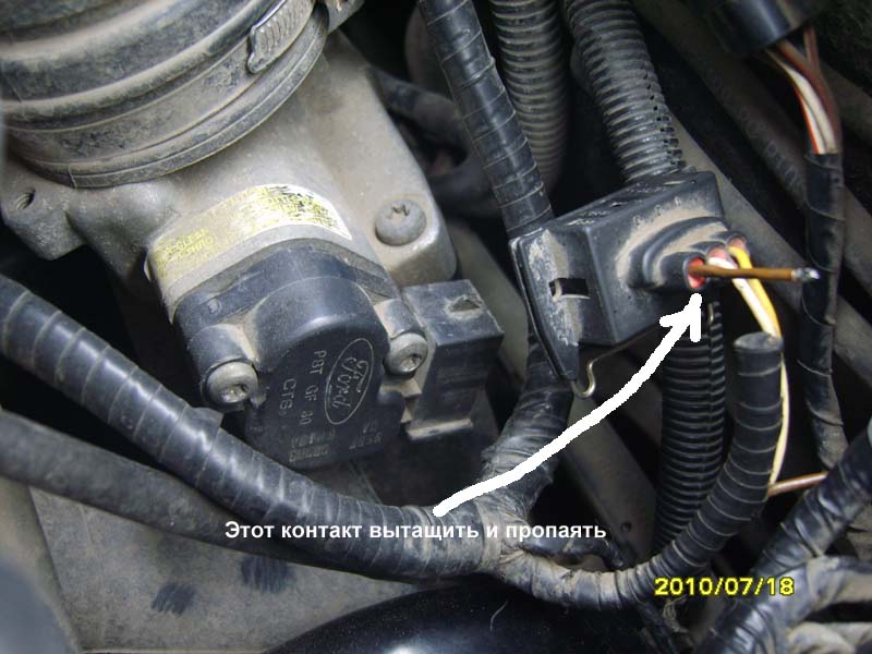

Вот фотка разъёма и датчика положения заслонки.
Коричневый провод это и есть массовый контакт.
Да и ещё ... Согласно Фордовской ремонтной базе, масса для ДПДЗ и масса датчика температуры охлаждающей жидкости (темп. двиг.) соеденены вместе, и получают массу с кузова в районе левой передней стойки через переходной разъём, прямо над заслонкой. Именно с этого места берёт массу и ЭБУ и ещё кто то (не помню). Так что там ООочень важное место. Может быть у кого то и в том месте проблема с массой.
Есть картинки из ремонтной базы прокладки жгутов, разьёмов и схема всего этого дела. В любом из перечисленых мест если будет проблема контакта, то вы получите неуловимые неисправности.

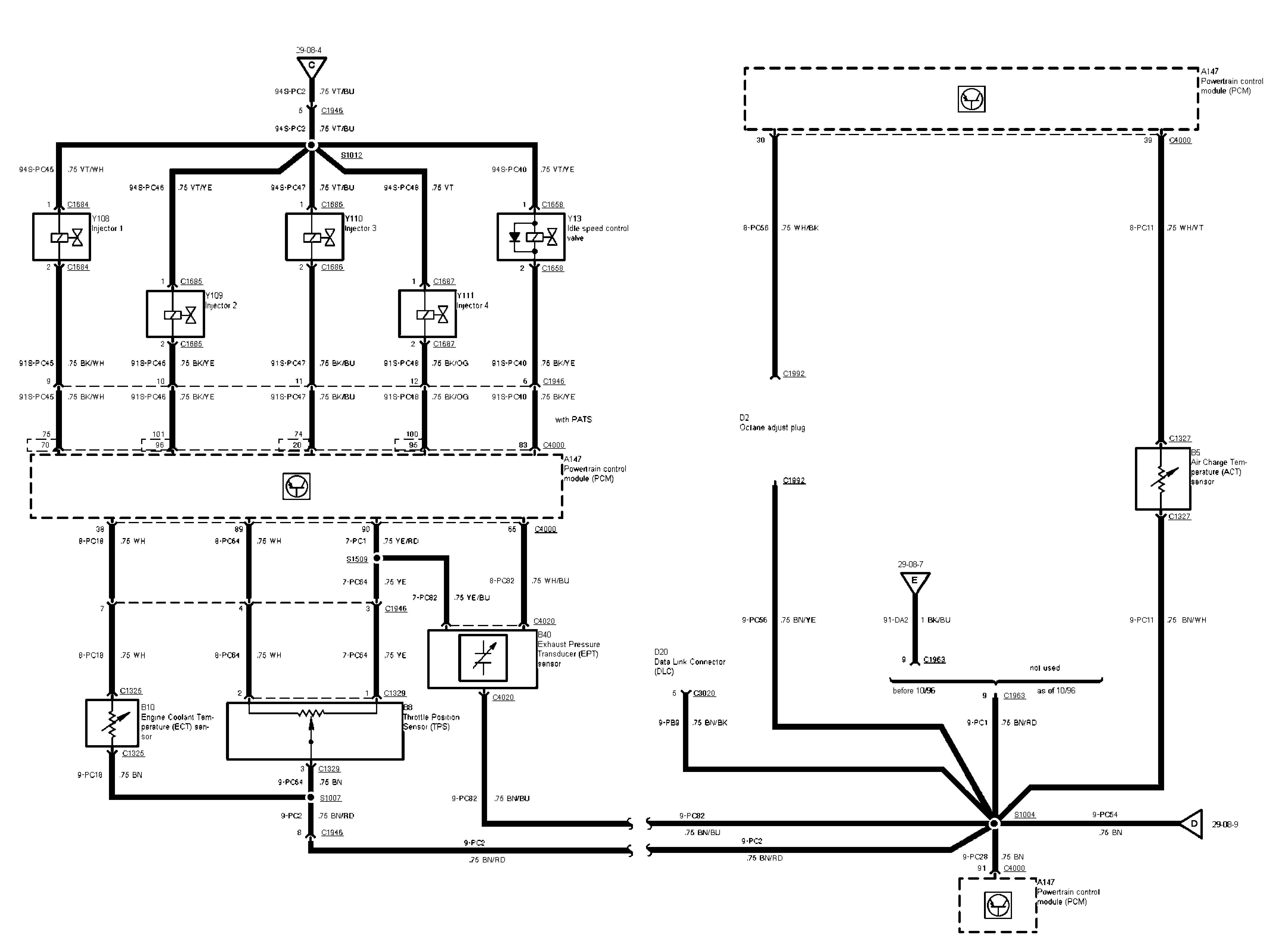

Да это именно ZETEC c 1996г. - 1.6 л. Вот заголовок схемы из Фордовской ремонтной базы. Полная схема 12 страниц это только кусок. Здесь показаны массы и подключение ДПДЗ и Дат. Темп. Двиг. На картинке показана прокладка жгутов и расположение разъёмов. Смотрите номера на схеме и ищите на картинке.
