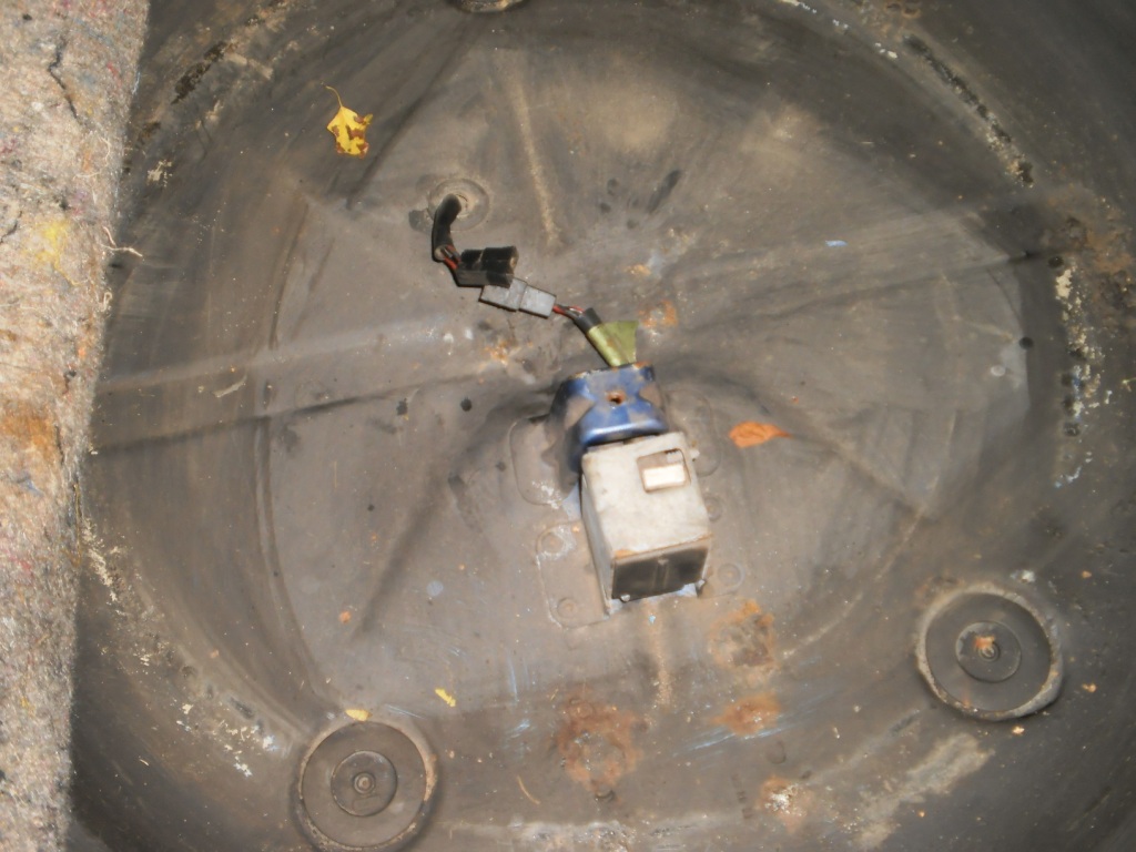

Ещё есть вопрос, а что это за дивайс такой в ниши для запаски имеется ? У меня был отключён.

Вот вопрос где на разъёме то смареть ? И зачем в том же кабеле (что к баку идёт) ещё выход в нишу запаски ? Что там вообще стоит ?
