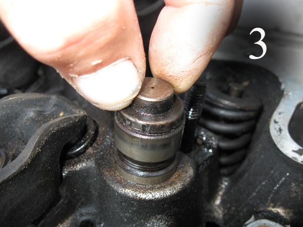

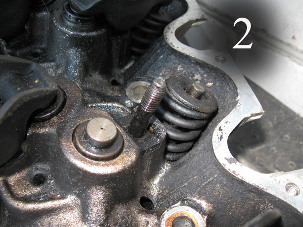

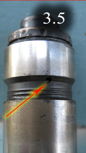

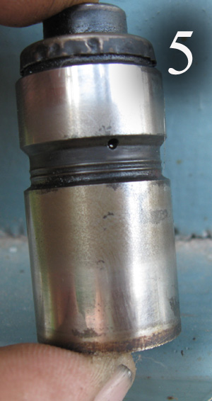

Вскрываем клапанную крышку, снимаем коромысло клапана (1), извлекаем гидрокомпенсатор (2-3), берем новый гидрокомпенсатор , сжимаем его пальцами (4), в отверстие гидрика (3.5) нагнетаем моторное масло, потихоньку расслабляя нажим пальцев ( пружина сама разожмет гидрик (5), во время разжима, активно нагнетаем масло в отверстие, затем ставим гидрокомпенсатор, предварительно заполненный маслом на свое место (6) и довольные собой и проделанной работой выкуриваем сигарету, а может и стаканчик пива, а затем савим на место коромысло клапана и закрываем клапанную крышку - работа для школьника базовой школы - вот и все.

GПлюс рекомендую (для дешевых гидров) сразу аккуратненько создать фаску а пол мм. по нижнему краю каждого гидрика - убережет от разбитого колодца, как бывает иногда после смены гидров на китайски поделки...

Необязательно наполнять гидрики маслом. Выкручиваем свечи и маслаем стартером 15 сек. Гидрики наполняются без нагрузки.
С фаской что-то до меня не дошло.
СообщениеДобавлено: Вт июл 13, 2010 21:23
Зарегистрирован: Сб мар 17, 2012 22:45
Сообщения: 21
Для меня проще шприцом наполнить гидрики, чем возиться со свечами, но - хозяин - барин ...
СообщениеДобавлено: Вт июл 13, 2010 23:10
Сообщения: 753
Откуда: г. Донецк
Ну, можно просто провода повыдергивать или разъем с трамблера скинуть. В остальном описано замечательно, как для школьников.
