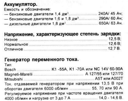

СообщениеДобавлено: Сб июн 19, 2010 0:44
вот
111.png [ 71.32 КБ | Просмотров: 3244 ]

Спасибо, друзья.
Завтра поеду за тестером.
Вот вы молодцы какие, нет слов!!! Помогаете дурашлёпу как родному...
Но чуйка у меня на гену или аккум.
