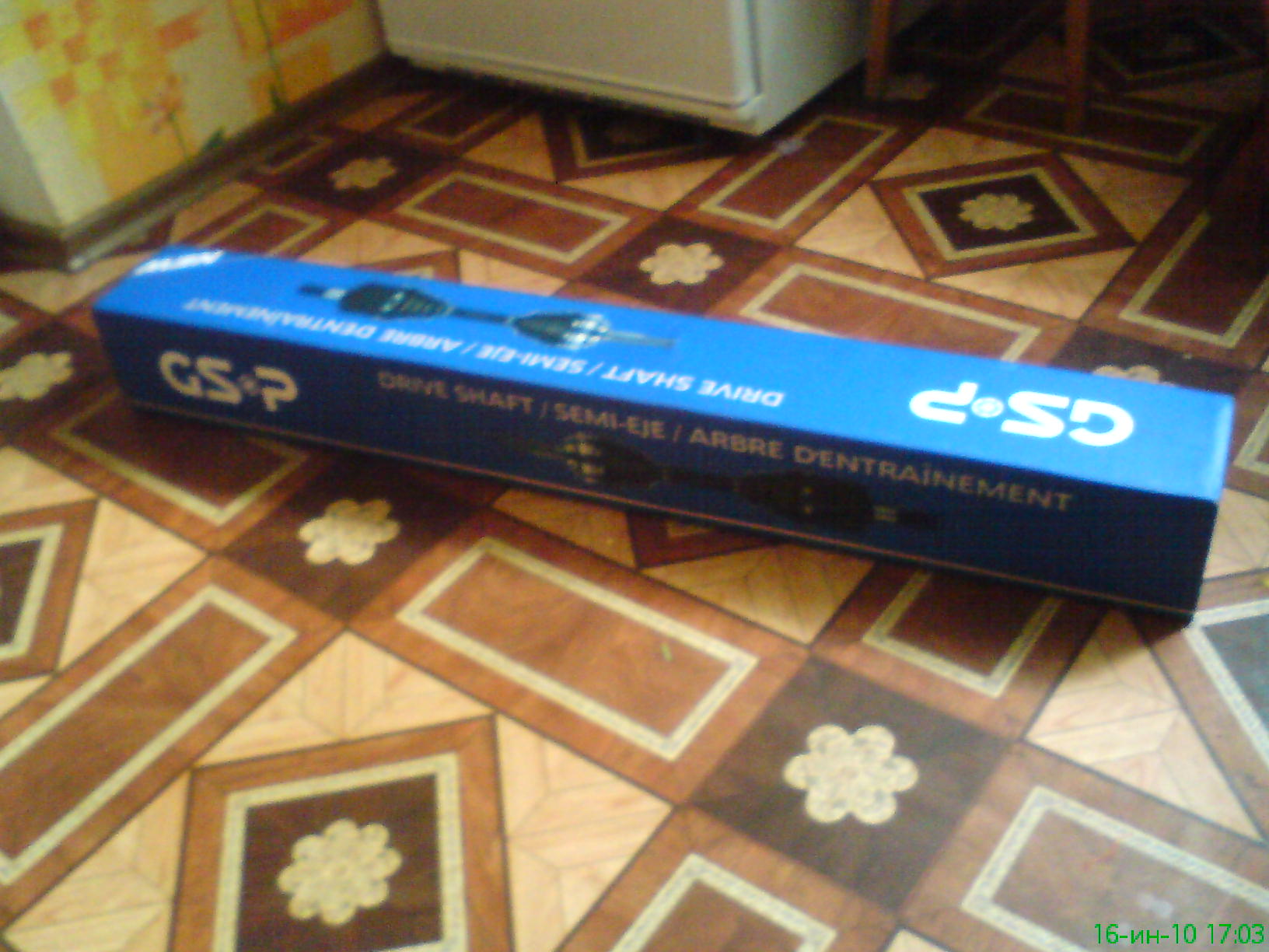

Всем участникам спасибо за советы,я купил новую полуось!!!!
Комментарий к файлу: новая полуось
DSC00881.JPG [ 242.65 КБ | Просмотров: 7022 ]
Комментарий к файлу: полуось в коробке
DSC00880.JPG [ 229.76 КБ | Просмотров: 7019 ]

А сколько стоила такая? Свобоодно ли ходит трипод во внутреннем ШРУСе? (толкьо пыльником ограничивается ход?)
СообщениеДобавлено: Чт июн 17, 2010 0:27
Зарегистрирован: Ср окт 14, 2009 22:19
Сообщения: 70
Откуда: Belarus,Baranovichi
Стоила она 170 у.е. если не стоит на машине то можно перемещать по горизонтали,пыльник ограничивает..при вращении полуоси во внутреннем шрусе люфт отосутствует.
