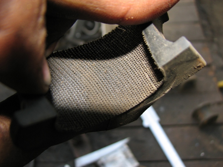

А вот такая "наждачка" не смущает?
Stabbar.jpg [ 102.78 КБ | Просмотров: 3202 ]

Вот и думай кому это и к чему:)
Это похоже внутренняя часть резинки стабилизатора?
Ты, наверное, хочешь сказать, что при попадании под резинку песка он стачивает стабилизатор и становится тоньше?
На большее моих экстрасенсорных способностей не хватает:)

Я тоже не понял, что это , на фото?
Более того, его сечение приобретает овальную форму :-(

ДмитрийМ писал(а):
Значит резинки надо менять до того как начнет долбить на каждой кочке, чтобы свободного хода для "наждачки" не было.
Просто надо ставить вот такие резинки - я уже писал про это. Такие ходить будут значительно дольше и без выработки.

Да, я к тому что песок внедрившийся в резину выполняет роль абразива в "наждачке", которой становится втулка. Что приводит к усиленному износу стабилизатора.
А вот правильная втулка, прошедшая 3 года (на первой фотке резинке 1.5 года).
