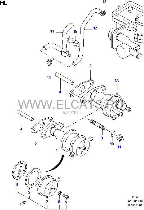

Нет, на карбюраторных двигателях он имеет форму гриба и расположен с задней части головы двигателя.
Вот он, под номером 1 и 1а

Меняется крайне просто: снимаешь с насоса 2 шланга( один из бака, другой к карбу). Ключ на 13, откручиваешь его, он на 2 шпильках сидит, на его место ставишь новый, закручиваешь. Надеваешь шланги.
Не облейся бензином, какое-то колличество в насосе и шлангах остается. Дел на 2 минуты.
