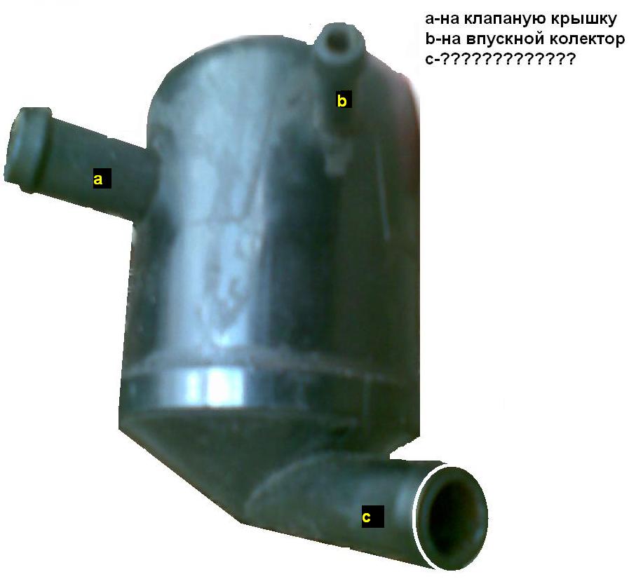

Подскажите пожалуйста куда соединять трубку или шланг от выхода C маслоотстойника??
.jpg
.jpg [ 51.8 КБ | Просмотров: 4535 ]

С в картер. Если остальное верно. И если речь о ЦВХ.

да на сvh...искал на картере не чего нету :-(

в р-он воздухана , ну должен же кто то разряжение создавать

ребята ну куда вы человека послали....
Он же про маслоотделитель к-рый с другой стороны
Это же разновидность коробочки с мочалкой

Дык с другой стороны шланги с картера и с крышки раздельно идут. Сепарированное масло не под крышку ж сливать, в картер.

Я то понял про какой ты пишешь.
Поищи в районе воздушного фильтра там где нибудь.
У мню самопеределка и фильтр вместе с корпусом от 10ки жигулей. поэтому вентиляция идет в ближайщее удобное место.
Я посчитал что близко и удобно в торец круглой трубы воздуховода (она у тебя на фотке кака раз не поместилась)

Точно, блин, третья в воздухан к поролончику идет... Не подумал, извиняюсь. :oops:

да действительно подходит к воздухану :lol: всем спабки :)
