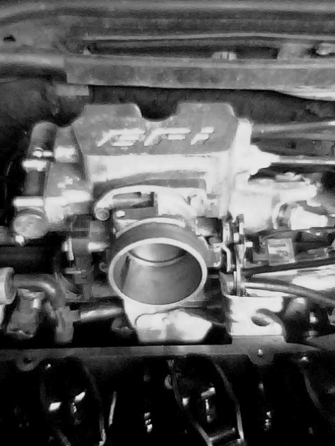

Что это за двигатель в документах написано Модель двигателя LJFML 105л,инжектор вроде?
Комментарий к файлу: ?????????????
IMG0097A.jpg [ 71.46 КБ | Просмотров: 4554 ]
IMG0096A.jpg [ 74.07 КБ | Просмотров: 4554 ]
Последний раз редактировалось ford 21 rus Вт апр 20, 2010 21:33, всего редактировалось 1 раз.
СообщениеДобавлено: Вт апр 20, 2010 20:54
Обыкновенный распределённый впрыск(ЕФИ) ,двигатель CVН,мощность ты вроде писал 1,6.
СообщениеДобавлено: Вт апр 20, 2010 20:58
Зарегистрирован: Чт апр 15, 2010 19:42
Сообщения: 77
Откуда: Чебоксары
tsarik
Понятненько,значит 1 цилиндр у него слева у ремня ГРМ?А то блин я провода ВВ походу не правильно прицеплял,справа ставил на этом движке ведь зажигание 1-3-4-2?
А где у него 1 цилиндр надо провода правильно подсоединить на модуле зажигании то написано(1-3-4-2),слева уГРМ или справа у модуля?
