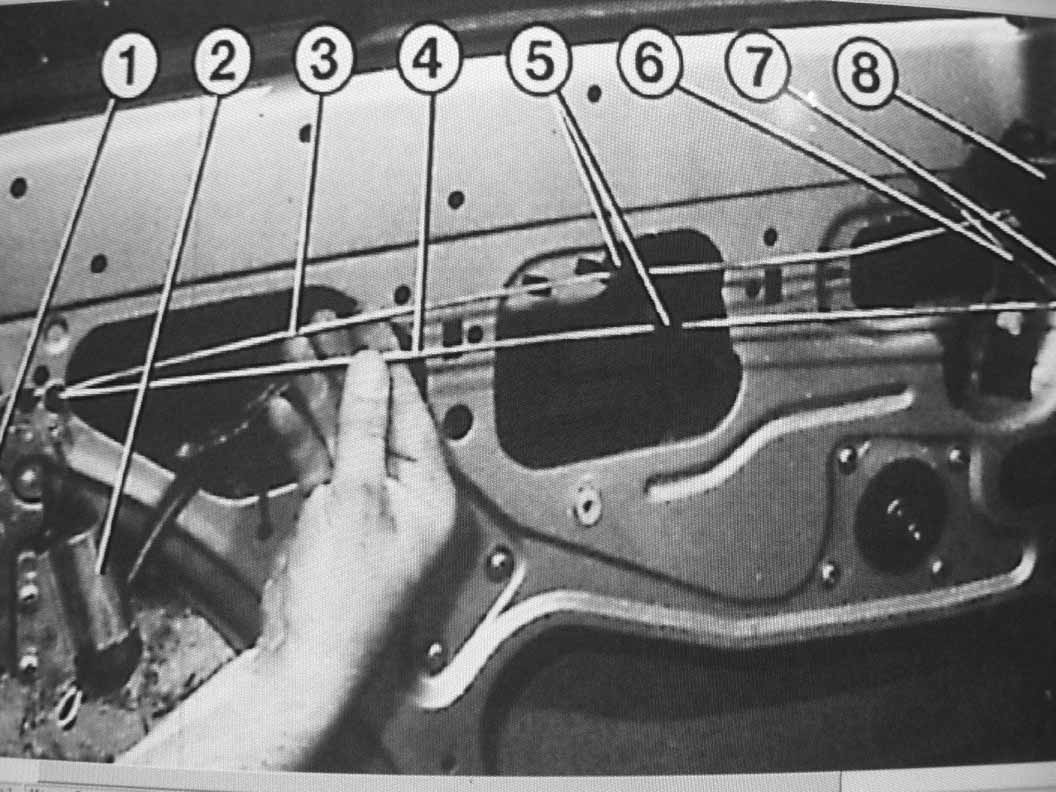

СообщениеДобавлено: Сб мар 22, 2008 0:36
Зарегистрирован: Пн мар 17, 2008 13:03
Сообщения: 5
1 – замок;
2 – магнитный выключатель центрального
замка;
3 – тяга блокировки закрытия двери изнутри;
4 – тяга к центральному замку;
5 – кнопки крепления тяг;
6 – штанга с кнопкой;
7 – направляющая;
8 – ручка
P102088511111111111111.jpg [119.35 КБ]

СообщениеДобавлено: Пн апр 05, 2010 9:59
Всю зиму проездил с заблокированной задней правой дверью и наконец собрался разобраться с ней. Внутреняя ручка упорно держалась в промежуточном (между заблокировано и разблокировано) положении. При открытой передней двери становится доступным трехконтактный электрический разъем активатора двери. При подаче на него 12 вольт от акк (коричневый провод - минус, два других - открытие/закрытие) активатор срабатывал, но не полностью: дверь не открывалась. Пришлось лезть глубже.
Во-первых, изнутри удалось снять резиновый уплотнитель двери, таким образом стали видны саморезы крепления облицовки.
Во-вторых, узконосами удалось (с кучей ненормативной лексики) выкрутить эти саморезы и без повреждения снять облицовку двери.
Далее, как советовали выше, в ход пошла ВДшка, дергание тяги, наружной ручки - в какой-то момент сработало, и - ура - дверь открылась. Чтобы вытащить замок на свет божий, пришлось снимать пластиковые треугольники сбоку у стекла снаружи и внутри, выкручивать винты крепления направляющей стекла, вытаскивать саму направляющую. Возни много, но решил (и не зря) промыть замок от накопившейся грязи, т.к. других видимых повреждений не обнаружил. Под рукой был балончик жидкого ключа - им и брызгал, активно разрабатывая подвижные части замка, стирая растворившуюся грязь. Напоследок накапал жидкого масла, еще подвигал всеми рычагами/тягами - стало заметно легче все двигаться. Очень надеюсь, что проблему с замком этой двери я на ближайшие годы решил. Надо бы для профилактики и на левой двери замок промыть/смазать (передние двери - в прошлом году перебрал - т-т-т работают без заморочек).
