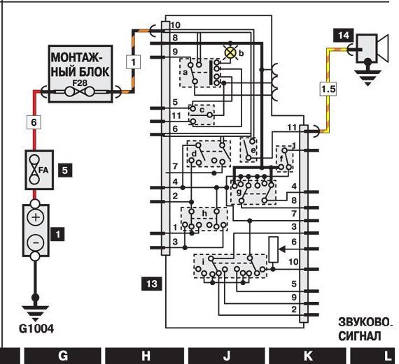

marfus писал(а):
есть у кого схема подключения подрулевого?
В смысле? Такая?
untitled.jpg [ 51.77 КБ | Просмотров: 7111 ]

не совсем. такая есть, но спасибо все равно =)
было непонятно где какие контакты. на схеме они указаны числами от 1 до 11, а на самом подрулевом хитрые обозначения 56a, 56b и т.д.
в конечном счете я разобрался. может еще кому пригодится. прикрепляю пикчурес (номера от 1 до 5 по левой стороне точно не проверял, так что не обозначаю, но, вероятно, нумерация начинается снизу)
PS. Право-лево как раз совпадают с предыдущей схемкой

да, проверил-таки. нумерация для левой части действительно начинается с низу.
to MozgoveD - спасибо за схемку!!! =)
она оказалась очень полезной, т.к. нашел неисправность! все оказалось очень банально - погорел предохранитель =)
не мог идентифицировать, т.к. в моей книге был неправильно указан номер предохранителя (F26). а оказалось - F28 как раз отвечает за гудок и аварийку.
Ха... тебе тогда надо было смотреть схемы до 95года - там именно такое обозначение на схемах... Но электронной версии их у меня нет, только после 95года...
