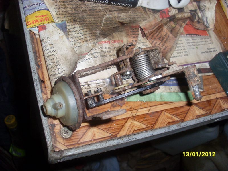

Комментарий к файлу: Старая диафрагма.
SL380017ум.jpg [ 140.28 КБ | Просмотров: 8081 ]

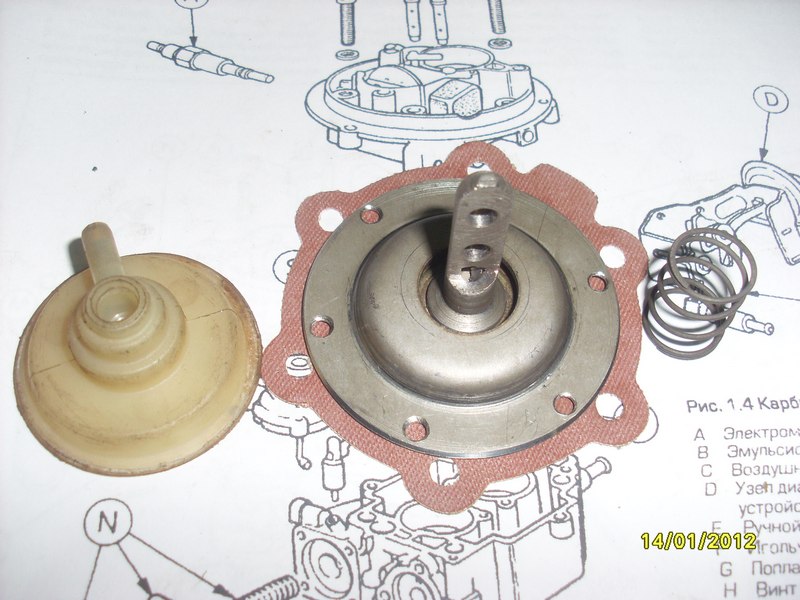

Комментарий к файлу: Старую диафрагму аккуратно разобрал.
SL380023ум.jpg [ 143.23 КБ | Просмотров: 8082 ]

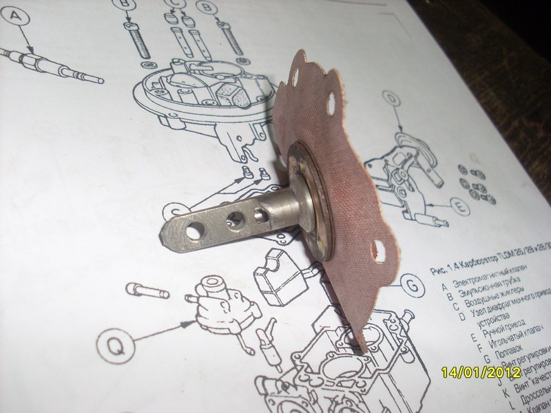

SL380028ум.jpg [ 137.96 КБ | Просмотров: 8082 ]
Комментарий к файлу: Выточен новый шток и прикручена к нему диафрагма,шайбы оставлены родные.
SL380031ум.jpg [ 138.42 КБ | Просмотров: 8081 ]

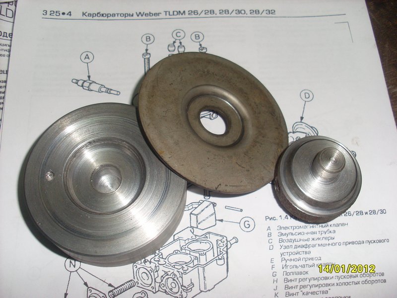

Комментарий к файлу: Самодельный штамп для изготовления чашки.
Посередине полуфабрикат чашки.
SL380035ум.jpg [ 131.02 КБ | Просмотров: 8081 ]

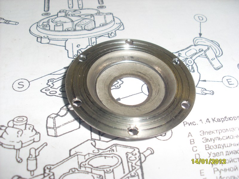

Комментарий к файлу: Чашка отштампована из 1,5мм нержавейки,проточена на токарном станке и просверлены 6-отверстий сверлом 3,2мм под заклёпки.
SL380038ум.jpg [ 145.22 КБ | Просмотров: 8081 ]

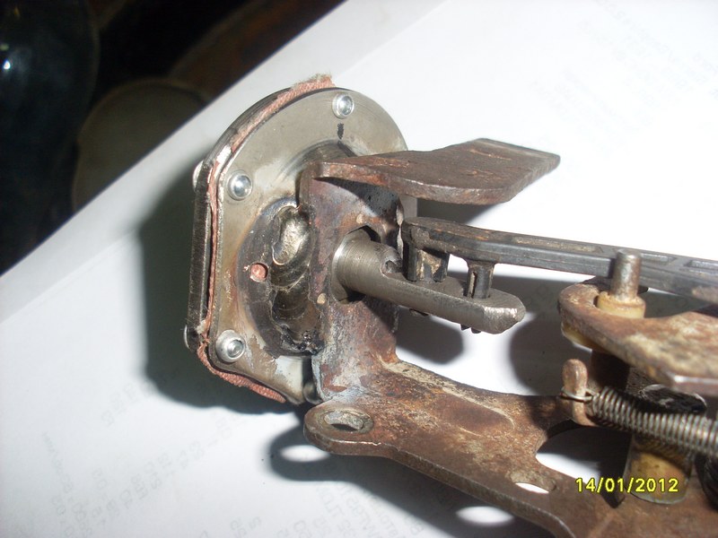

Комментарий к файлу: Готовая диафрагма стоит на карбе.
SL380050ум.jpg [ 131.41 КБ | Просмотров: 8083 ]
