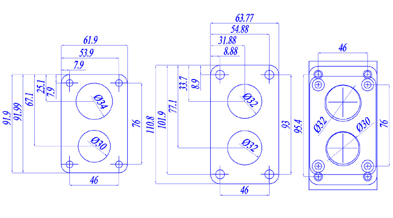

Я замерил и отрисовал в Автокаде коллектор и кронштейн.
Комментарий к файлу: кронштейн развёртка.jpg
кронштейн развёртка.jpg [ 68.52 КБ | Просмотров: 35509 ]
Комментарий к файлу: проставка сечение.jpg
проставка сечение.jpg [ 32.22 КБ | Просмотров: 44684 ]
Комментарий к файлу: Коллектоы наложение.jpg
Коллектоы наложение.jpg [ 107.7 КБ | Просмотров: 35548 ]
Escort 1.6L CVH ( был 2V CARBURETTOR) сейчас Карбюратор Solex ДААЗ 21083-1107010, 96г. CLX ,5 DOOR SALOON

В воскресенье изготавливал проставку:
приклеил распечатку чертежа проставки к заготовке скотчем.
накернил все отверстия.
засверлил сверлом 2мм.
прозенкеровал (отверстия под винты карбюратора зенкеровать с учётом того, чтобы осталось где
нарезать резьбу).
просверлил сверлом D5мм (под резьбу, для карбюратора), и D6.5мм (в коллектор).
нарезал резьбу так, чтобы винты имели лёгкий наклон в центр проставки (1-2 градуса)
винты карбюратора не утапливались, пришлось сточить часть головки, пропилить кончик винта под отвёртку с прямым шлицом.
Просверлил все отверстия по периметру больших отверстий сверлом D3,5мм,
выбил перемычки отвёрткой.
доводил отверстия напильником, сверяя с прокладками
шлифовал плоскости под прокладки.
Проставка готова !!!
Комментарий к файлу: проставка.jpg
проставка.jpg [ 100.58 КБ | Просмотров: 35524 ]
