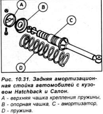

Всем привет.
по проезду бо буграм или ямам происходит непонятный стук в задней подвеске. такое ощущение что стойка болтается. поднял заднюю часть подергал амортизатор где то стучит. вопрос????? что может стучать? честно говоря давно не залазил туда и плохо помню есть ли там опора стойки, если да то скорее всего стучит она так как вроде все крепления протянуты. так вот подскажите есть олна там или нет и может ли стучать????
ОРИОН 1,6i , 1991г.
СообщениеДобавлено: Чт июн 23, 2011 21:10
Постарайтесь не плодить темы в следующий раз.
Прочитайте тему с начала,может уже есть ответ на ваш вопрос. ::thinking::
СообщениеДобавлено: Чт июн 23, 2011 21:11
111.png [ 115.22 КБ | Просмотров: 3645 ]
