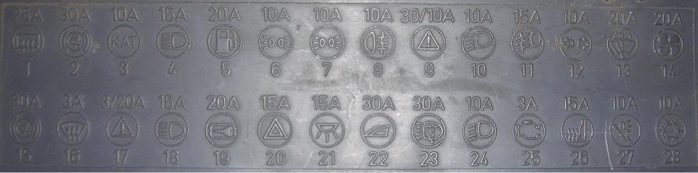

А у F29 номер есть или на крышке имеется подсказка? Я когда закоротил прикуриватель, погас свет в салоне. После того, как часы стали работать при включенном зажигании и меньше минуты после его выключения, я заметил дополнительный звук в торпеде!!! Похоже это каждый раз МР3 магнитола оживает. Раньше этого звучка я не наблюдал. Похоже коротыш вырубил именно этот пред, надо бы проверить. Но почему в салоне свет пашет? Хотя может без вкл. зажигания и не пашет, точно не помню, когда клацал им...
Какая подсказка на крышке? Он по счету 29 в блоке реле. Считать то умеешь? ::thinking::

Машина на работе, полез в книгу - 28 предохранителей. Сколько их всего должно?
СообщениеДобавлено: Вт фев 02, 2010 19:42
У тебя столько.
Посмотри, какой у Суслика год в подписи, а я ему совет давал...
Ну, и сходитьсюда же не трудно?

не трудно и №29 я не вижу. может слепой уже, часто на форуме сижу ;)
похоже у меня это

СообщениеДобавлено: Ср фев 03, 2010 2:00
Ну у Суслика же год другой, и предохранителей у него аж 34 штуки...

Нет желания перебирать. Может кто в курсе, где пред магнитолы, прикуривателя и часов?
пред.JPG [ 66.94 КБ | Просмотров: 4731 ]
СообщениеДобавлено: Чт фев 04, 2010 1:07
Я в курсе... :smile70:
ЗЫ. Лень вперед тебя родилась...
Комментарий к файлу: Предохранитель F21(до95г.) - салон внутреннего освещения, радио, часы, прикуриватель
t______895.jpg [ 53.34 КБ | Просмотров: 4736 ]

Спасибо! Сэкономил мне минут 5 времени, при этом затратил минуту своего. Хотя можно было и скромнее, не рисовать "очко", а написать :bye:

Поменял - все заработало. Кстати, №14 живой но весь оплавленный, заменил тоже на всяк случай...
