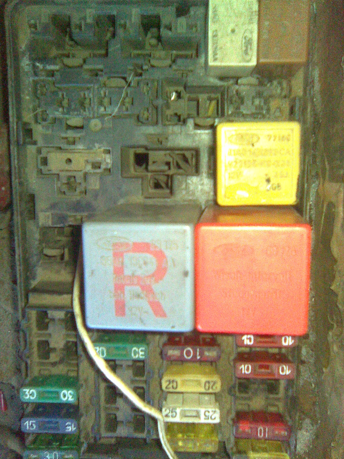

У меня в блоке предохранителей всего пять реле!И два пустых,запитанных гнезда!Попозже сфотограирую блок предохранителей и скину фотки, может подскажите что там должно стоять!

Ford Esckort 1989 RED писал(а):
У меня в блоке предохранителей всего пять реле!И два пустых,запитанных гнезда!Попозже сфотограирую блок предохранителей и скину фотки, может подскажите что там должно стоятВот сфотографировал Блок предохранителей,несколько разъёмов и переключатель!Напишите пожалуйста чего у меня в блоке нехватает и укажите стрелками пожалуйста, то из-за чего могла у меня навернуться электрика!А ещё подскажите что это за разъёмы и переключатель и что и куда должно идти!Спасибо всем за помощь!ь!
