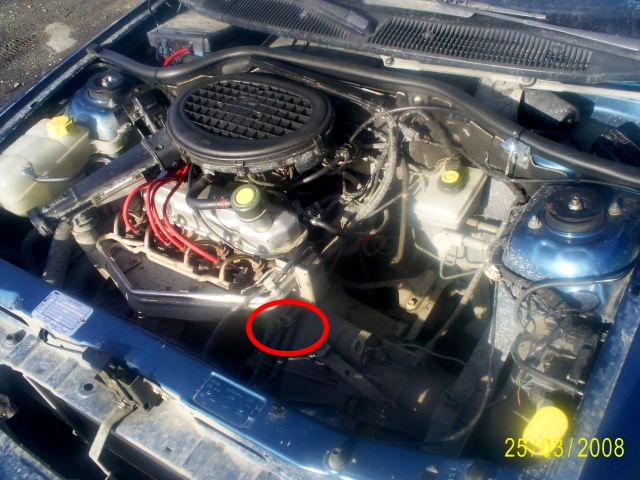

Ну...не стоит забывать о сечении провода массы на стартер... а он всетакикакникак имеет контакт через болт и ухо коробки... :smile70:
Копия 3_701.jpg [ 194.2 КБ | Просмотров: 9021 ]

MozgoveD очень давно открывала капот :lol: не помню такого провода :lol:
Мне сейчас, чтоб попасть в машину, надо откопать правую переднюю дверь - ни чистила, чтоб пешеходы не притирались в новогодье :lol: аккум-то снят...

по фото: а что на севере сейчас модно без капота ездить? ;)
по теме: т.е. при "плохом" контакте напряжние на ухе коробки будет меньше, чем на АКБ даже на незаведённом авто?
Ford Escort MK IV, хетчбек 1988 г.в., двиг. 1300 HCS(JBA), карб WEBER TDLM 21А 26/28, 5КПП, 5 двер.
СообщениеДобавлено: Чт янв 07, 2010 0:32
да, минусовее :smile139:
