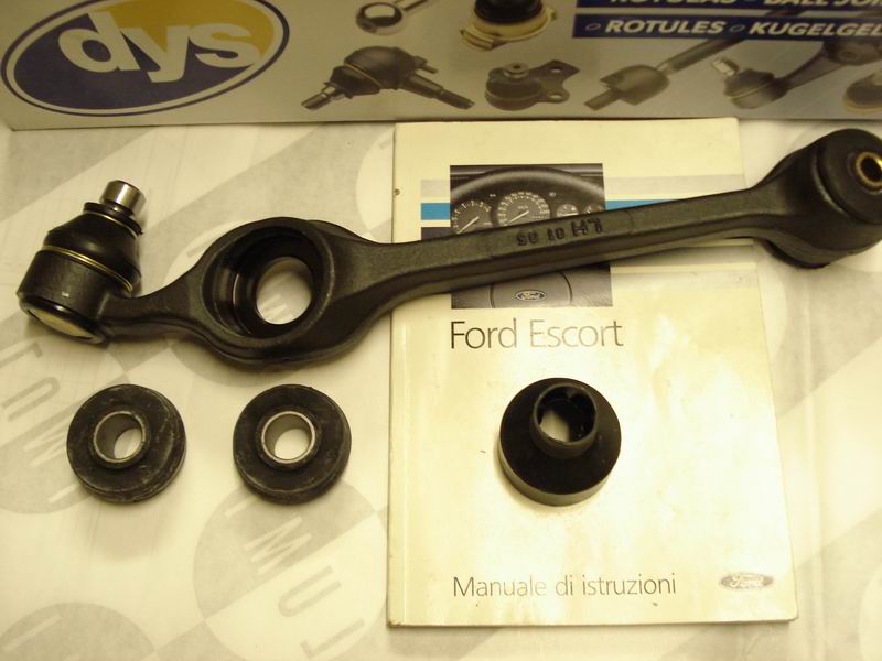

СообщениеДобавлено: Вс дек 27, 2009 21:32
vovancheg писал(а):
токо расшифруйте пожалйста - ша за четыре бублика???
На фотке правильный передний рычаг с правильными сайлентами и видно эти "бублики"- втулки, которые ставятся в рычаг, а в них входят концы стабилизатора.
В задней подвеске тоже есть такие же "бублики".
ЗЫ: Спасибо Guitaristу, что когдато эту фотку выложил, а я скопипастил. Вот и пригодилась ;)

Только учти, что стучат у тебя не эти "бублики", а шарниры, которыми твои рычаги к кузову крепятся. А вот на рычагах от МК-3 уже не шарниры, а настоящие сайлентблоки. Удачи !
