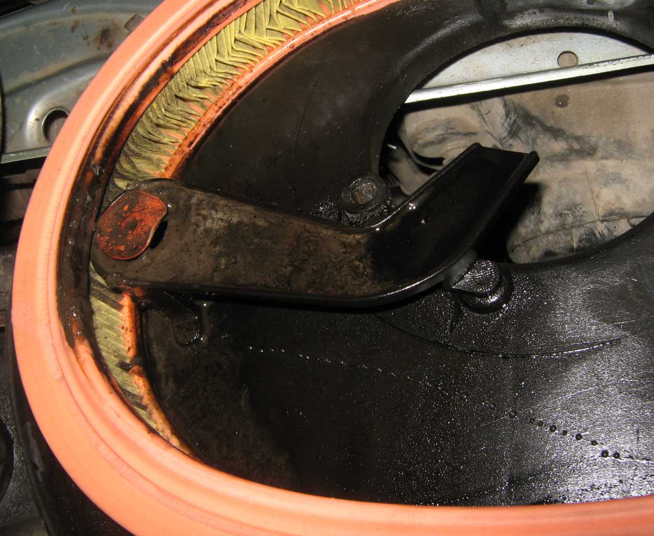

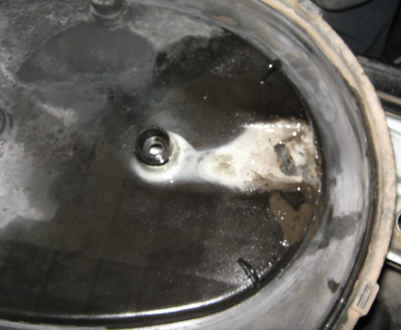

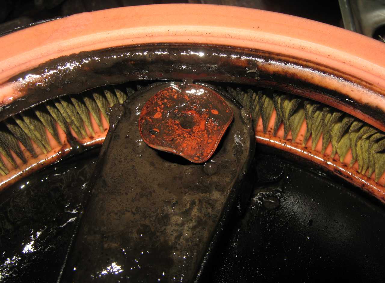

Мда, серьезная тема с этой системой.
Тут папа поднял шум, мол масла в Форде на кончике щупа только.
Я подлил, а сегодня слазил посмотрел что там вообще.
Обнаружил выскочивший щуп, все вокруг него в масле и некислый такой дым на ХХ из отверстия под щуп.
Полез смотреть - там все в масле. В трубке и в тройничке конденсат масла занимает половину сечения. В тройничке тоненький канал замерз и не продувается. Шляпка грибка завернулась наверх, а ведь совсем недавно новым он был и прилегал очень хорошо.
Отогрел тройничок, прочистил, собрал.
Ну наверно не конденсат масла, а эмульсия. Ну и у меня такая байда присутствует, но не в таком количестве. А чего у тебя так масло то в кастрюлю кидает?
А ежедневные пробеги на эскортике большие?
ЗЫ. Воздушный фильтр неправильно встал - заломов бумаги быть не должно. Для лучшего растяжения резинки фильтра я её перед установкой грею строительным феном и чутка растягиваю.
СообщениеДобавлено: Пн янв 25, 2010 20:29
Сообщения: 4139
Откуда: Великий Новогород
Эмульсия - в смысле смесь масла с водой? Так воде вроде бы неоткуда взяться.
Я вот не знаю, это много, мало или нормально. Но склонен думать, что много.
Пробеги минимальные, километров 15 в день, иногда чуть больше, раз в месяц 200 км по трассе едет.
Воздушный фильтр заминает я думаю из-за того, что у меня поплавлена кастрюля немного и теперь три длинных винта излишне сжимают ее при затяжке.
Сегодня последил - на холодную не видно дыма из щупа, на горячую - пыхтит некисло дымом этим.
А если щуп не вытаскивать, то трубочка что от клапанной крышки к тройнику идет - упругая.
СообщениеДобавлено: Пн янв 25, 2010 21:03
Сообщения: 4139
http://jeep.avtograd.ru/engines/CCV/index.htm
СообщениеДобавлено: Пн янв 25, 2010 23:28
Как неоткуда? Зима ведь - перепады температур.
Она самая у тебя и есть... и на грибке...и на фильтре...
